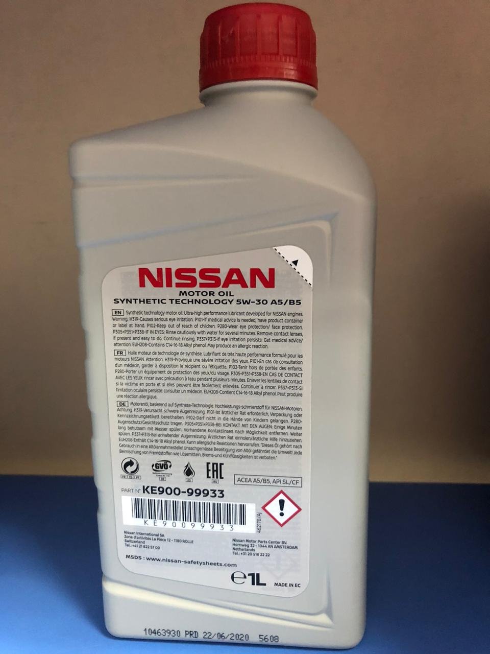

Nissan Motor Oil 5W-30 A5/B5 свежее за анализ спасибо форумчанам Tokio-00, Kolysha1976, Scorp, Bankol, Maxxixx, Kolysha1976, veev2.
Масло приобретал в емексе у поставщика ILHP по цене 513р.
Вскрытие тестируемого образца в лаборатории УРЦТЭиД:
Nissan Motor Oil 5W-30 A5-B5 (VOA BASE) копия.jpgNissan Motor Oil 5W-30 A5-B5 URC копия.jpgNissan Motor Oil 5W-30 A5-B5 photo1.jpgNissan Motor Oil 5W-30 A5-B5 photo2.jpg
Масло заявлено как: API SL/CF; ACEA A5/B5.
1) Вязкостные характеристики при 40С и 100С говорят о том, что это действительно 5W-30 стандарта ACEA A5/B5. Именно так у них и бывает...
2) Высокое щелочное число (9,79 мгКОН), обеспечивает хорошие моющие нейтрализующие свойства маслу. Такие масла не боятся посредственного топлива, затянутых интервалов смены итд. Все в разумных пределах конечно...
3) Зольность сульфатная 1,09% отлично - для полнозольника, золы не много. Не самый старый пакет присадок...
4) Термостабильность масла при высоких температурах показывает параметр температура вспышки. У нашего масла она 235С, что для гидрокрекинга VHVI и масла низкой вязкости считаю достойно. Просто так это масло не угорает.
5) Температура застывания -39С - нормальная. Звезд с неба не хватает, но для 5W-30 на кряке, она обычная. Бывает лучше, бывает и хуже.
6) Содержание серы 0,221% - не высокое. Все таки пакет больше не на сульфонатах, а на салицилатах кальция. Обычный нормальный полнозольник.
7) Пакет присадок Infineum - таких масел пруд пруди... Противоизносные присадки на основе фосфора и цинка. Бор беззольный дисперсант. Кальций - детергент моющая присадка.
Вывод: Стандартное масло ACEA A5/B5 в формате оригинального Nissan. По параметрам все хорошо, придраться не к чему. Выдающихся плюсов перед такими же аналогами других брендов не обнаружил, все как по лекалу - в норме. В принципе когда масла сделаны точно и на одной рецептуре - так и должно быть. В этой таблице можно найти много аналогичных масел с ценой чуть дешевле этого оригинала.

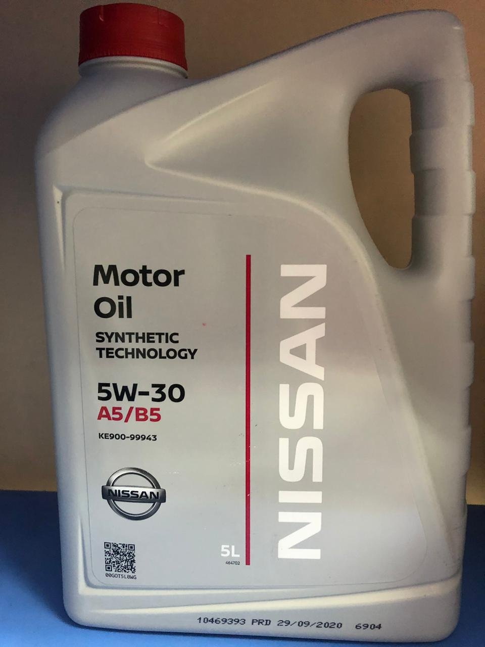

KE90099933R - Nissan Motor Oil 5W-30 A5/B5 1L
KE90099943R - Nissan Motor Oil 5W-30 A5/B5 5L
