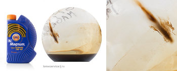

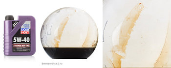

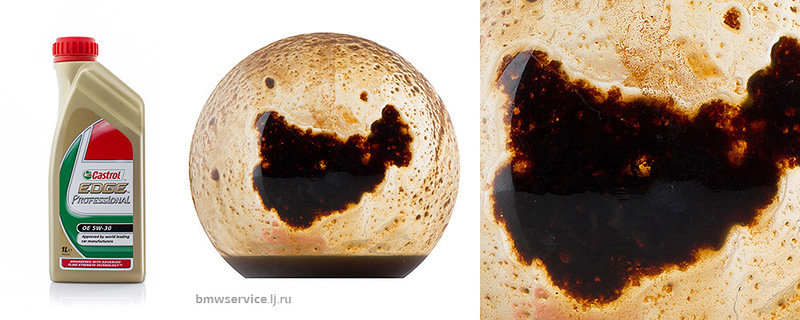

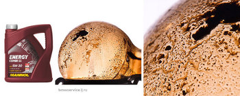

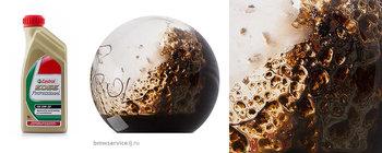

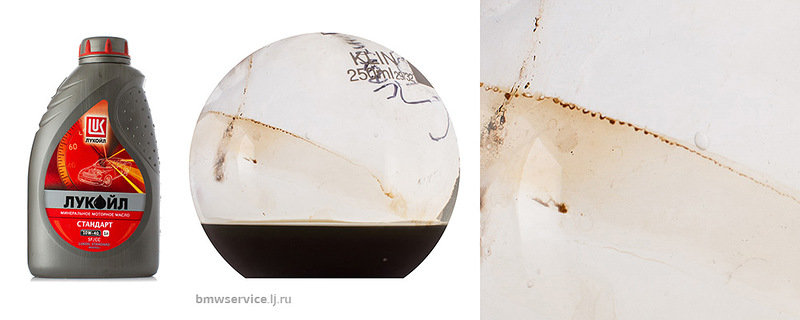

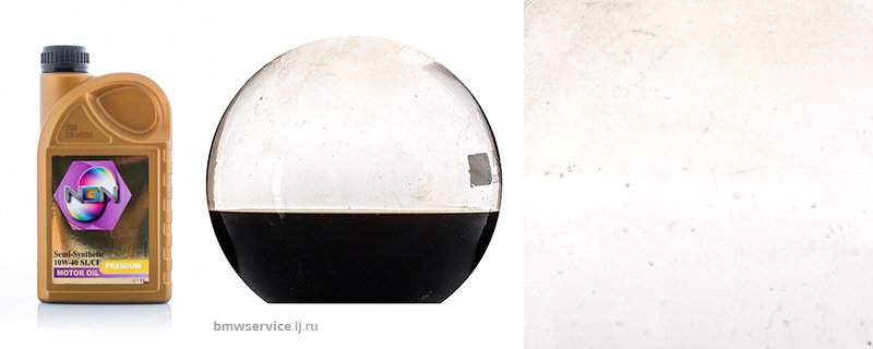

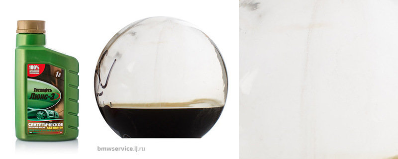

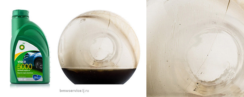

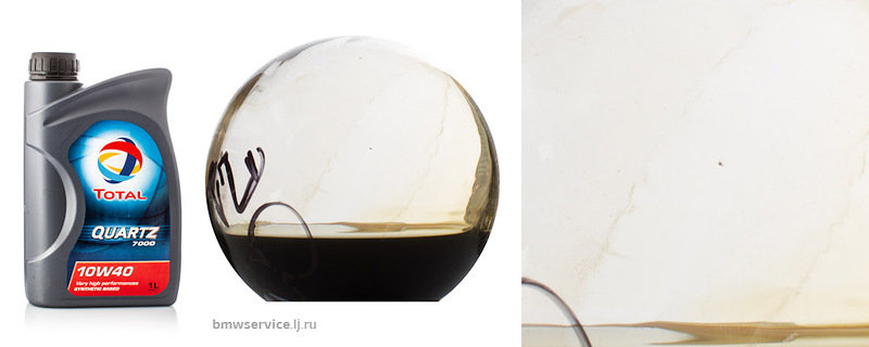

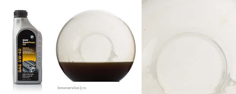

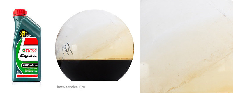

Вот фото некоксующихся масел.
На сайте можно найти хорошие образцы практически любой вязкости.
Изменено пользователем as007

Ещё раз повторяю - коксующееся масло закоксует двигатель даже при замене через 3т.км. Интервал замены не имеет первостепенного значения на закоксовку ( разумный ,конечно).

as007 Вам стоит обратить внимание на тему Прожарка масел
Особенное внимание на статьи-опровержения прожарки:
Любительские эксперименты C400
Что происходит с маслом после высоких температур?
Тест на "прожарку масла" не имеет ничего общего с реальностью
Лукойл Люкс Синтетическое 5W-40 которое полимеризовалось у Смирнова, осталось чистым у Пенсионер24
Не все так однозначно как Вы себе это представляете и ДВС это не стеклянная колба, а процессы происходящие в нем, также далеки от стеклянной колбы.
И на коксующихся маслах люди проезжают десятки и сотни тысяч км, при этом ДВС и поршневая остаются чистыми, главное соблюдать адекватные регламенты замены масла.
Самая чистая поршневая, которую я видел на своем моторе (разбирал его дважды - тюнинг и ребилд мотора), оказалась после масел на V группе базовых масел (эстеры), с гидрокрекингом даже сравнивать не стоит.
Кроме того, одни и теже масла у разных прожарщиков показывают полностью противоположные результаты.
