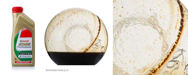

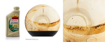

Как показал мой личный опыт езды на б\у японках с двигателями серий AZ и ZZ с 2006г. ( пробег примерно около 400 т.км ), исправные двигатели при использовании ЛЮБЫХ НЕПОДДЕЛНЫХ НЕКОКСУЮЩИХСЯ масел расхода масла за 5-7т.км не имеют вообще. Расход начинается с использования КОКСУЮЩЕГОСЯ масла. Будь то оригинал или подделка. Масла, не закоксовывающие маслоотводящие отверстия в поршне, я выбирал по результатам "прожарки". В результате использования некоксующегося масла за последние 150т.км расхода масла не наблюдаю вообще. Пластиковую тару и разливное масло исключил сразу,так как велика вероятность подделки. Примеры с сайта https://bmwservice.livejournal.com/27699.html

Screenshot_2019-01-16-16-43-46-483_com.socialnmobile.dictapps.notepad.color.note.pngЛюбое если 100% неподделка и ОБЯЗАТЕЛЬНО найти результат "прожарки". Если масло не коксуется и не подделка,расхода не будет ( если,конечно,двигатель уже незакоксованный ). Я использую круглый год 5W40 SL п\с ХАДО.
Можете использовать хоть 10W60, главное чтобы не коксующееся. У меня по незнанию закоксовались на 5W30.
23 минуты назад, as007 сказал:
Не шутите , не бывает коксующихся автомасел , или вернее они все коксуются если их перегреть или перекатать,  убив щелочное и подняв кислотное , а если кто спросит почему в колбе разные масла коксуются по разному , так ответ очень прост , у разных масел , отличается температура вспышки и NOAK , отсюда вытекает , что в одной колбе с одинаковым объемом жидкости и одинаковой температурой , некоторые масла не являются термостобильными и при нагревании закипают раньше , после чего  испаряется через не плотно закрытое отверстие , а более термостобильные имеющие меньший NOAК , при нагревании    могут нагреется до более высоких температур прежде чем начнут выкипать через отверстие , вследствие чего может образоваться кокс , но к работе мотора это не имеет  отношения , про работу ЦПГ в исправном моторе все не так как в колбе

Ну я то за 400 т.км 80 раз масло менял. 12 лет. Последние 150т.км ни на мм масло на щупе не опустилось. Это плохой пример? Выберите из моих примеров коксующееся,будите знать сколько ремонт стоит. Я знаю. И не хочу чтобы другие повторяли мои ошибки. Я даю Вам 100% гарантию. Разве мало?
