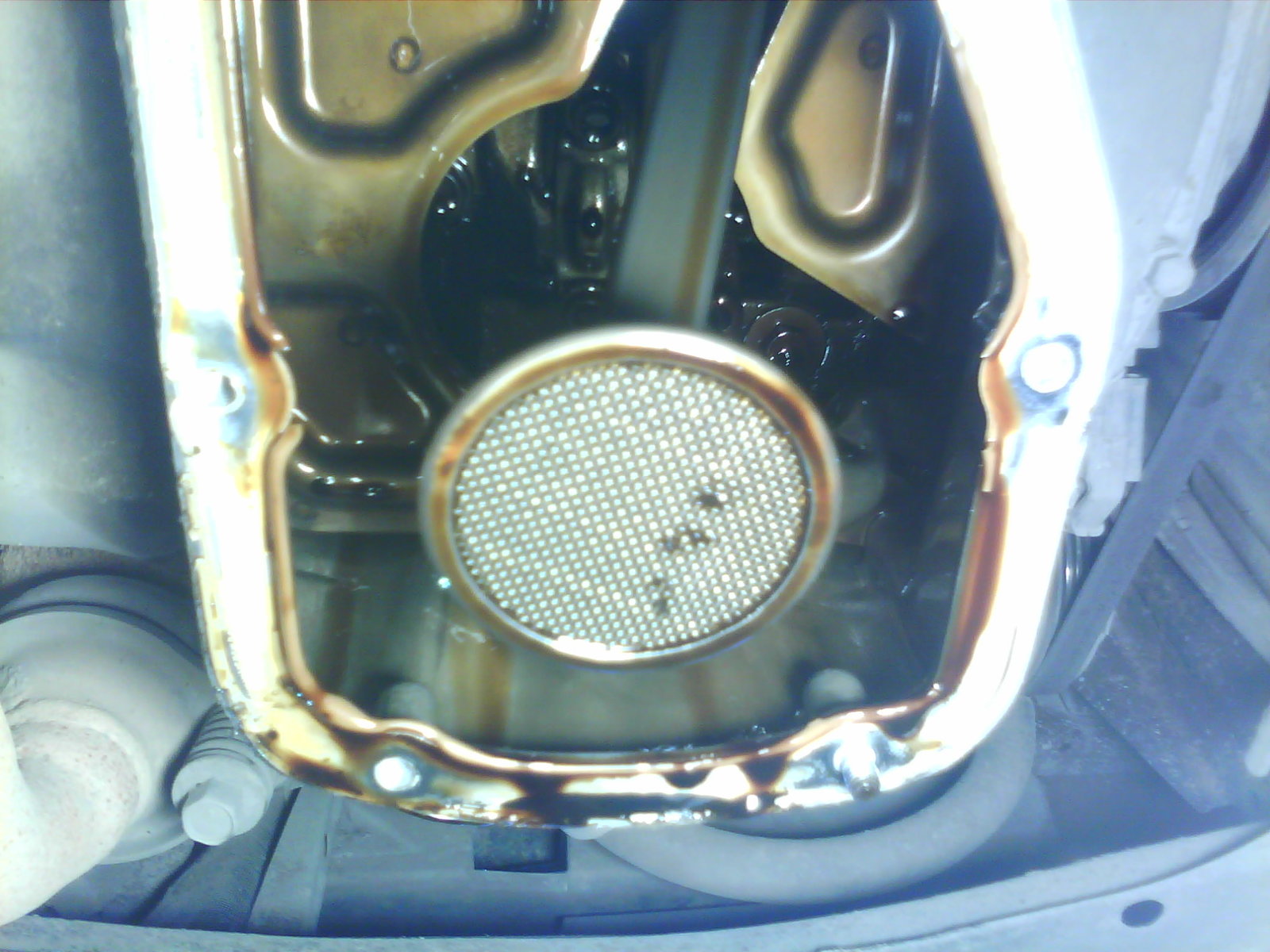

Я использую Хадо более 5 лет на трёх двигателях б\у японок 1AZ-FE, 2AZ-FE, K3-VE . Общий пробег на ХАДО более 150т.км. Все двигатели изначально исправны,т.е. расхода масла за 5-7т.км пробега нет совсем. Беру Хадо в фирменном магазине в жестяных банках 5W30, 5w40, 0w40. Двигатели абсолютно чистые. Расхода масла за 5 лет нет совершенно . Масло не коксует кольца и маслоотводящие каналы в поршнях. Масло выбрал в первую очередь как некоксующееся. И не поддельное. Другие брать страшновато,массовые подделки. Очень рекомендую. На фото двигатель К3-VE пробег 100т.км. Если смыть остатки старого масла,то двигатель с лёгким жёлтым налётом.
