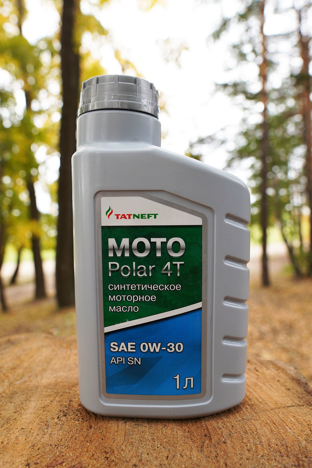

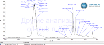

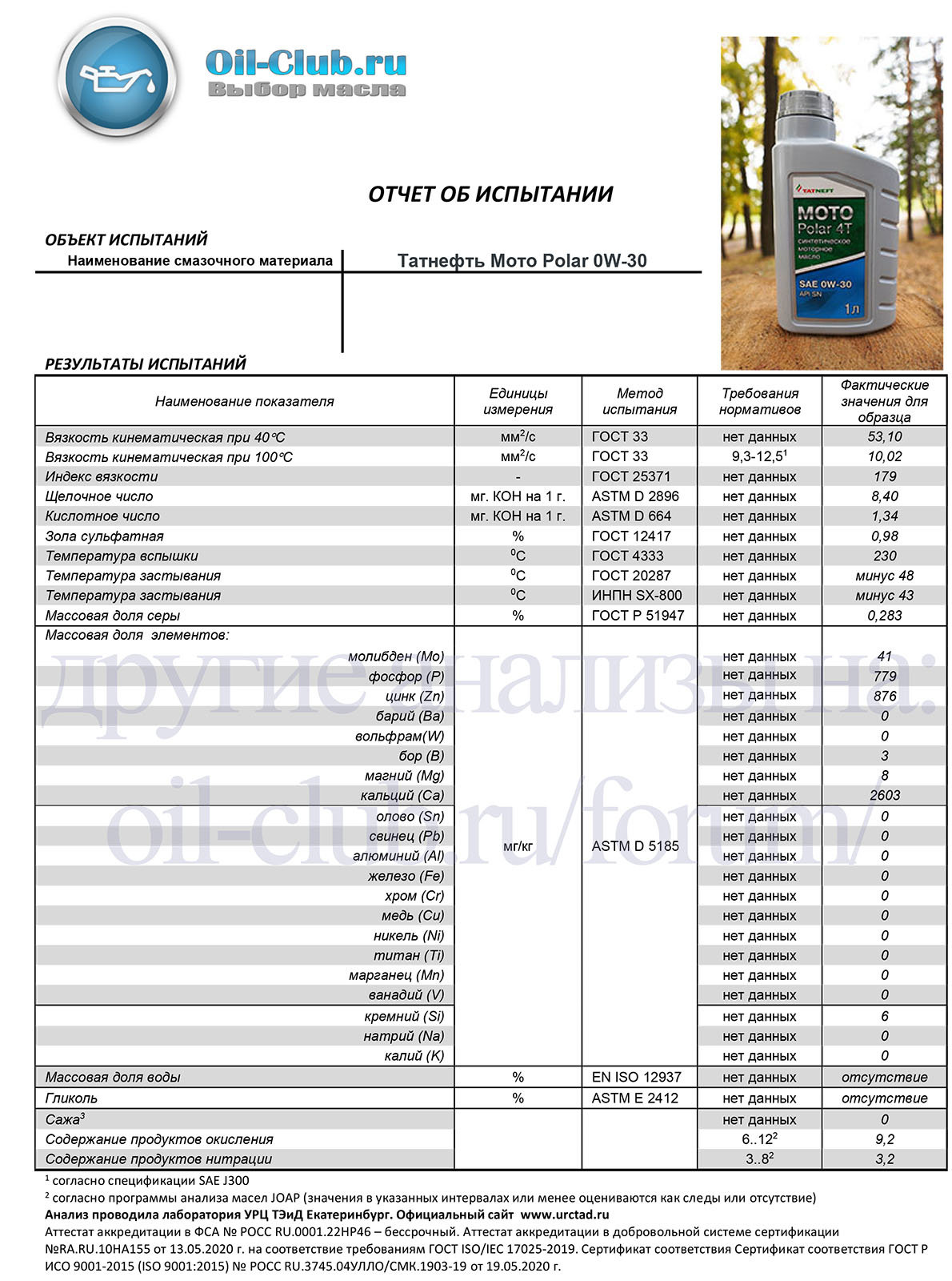

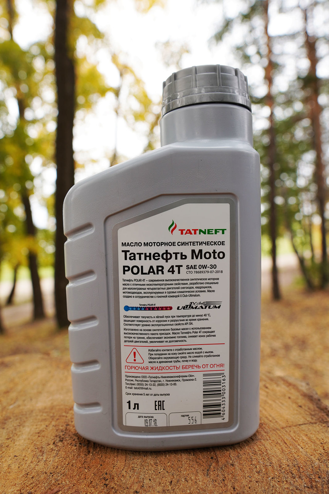

Популярное сообщение torcon 64 312 Опубликовано: 28 сентября 2020 Популярное сообщение Поделиться Опубликовано: 28 сентября 2020 Татнефть Мото Polar 4T 0W-30 свежее за анализ спасибо fareastwood, Дюпелёк, Projector, fareastwood, ai_gelios. Масло приобретал я в emex у поставщика SPET по цене 381р. Вскрытие масла в лаборатории УРЦТЭиД: Масло заявлено как: API SN. ИК спектр Фурье говорит о том, что масло на основе гидрокрекинга VHVI. Артикулы коды для заказа в интернет магазинах: 11883 - Татнефть Мото Polar 4T 0W-30 1L 11884 - Татнефть Мото Polar 4T 0w-30 4L 13 Цитата Ссылка на сообщение Поделиться на других сайтах

Projector 7 197 Опубликовано: 28 сентября 2020 Поделиться Опубликовано: 28 сентября 2020 (изменено) 1 час назад, torcon сказал: Стесняюсь поинтересоваться. А для чего братва делала этот анализ? У вас снегоходы что ли в сараях стоят? Да по спектру ИК хотели увидеть ЕР - противозадирную присадку или что там еще добавляют в 4Т масла GMO ? , спектр вообще не отличается ? , наложить как то можно друг на друга ? , ну и в добавок я ожидал что вспышка будет повыше , по спектру за счет РАО повыше , рассчитывал что РАО точно должно быть хотя-бы кропалик , ну и температура потери текучести ожидал увидеть пониже Изменено 28 сентября 2020 пользователем Projector 2 Цитата Ссылка на сообщение Поделиться на других сайтах
