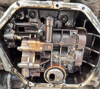

Здравствуйте. Купил убитый mr20dd. Перед сменой масла от старого хозяина залил смешанный толуол с свежим маслом. На весь объём сделал 250мл на 4л. Поездил на нём около 50км. Масло было очень тёмным хоть хозя и говорил, что свежее. Стало совсем чёрным. Значит толуол работает. Сейчас поменял на свежее shell R6 5/30 но толуол ещё не залил. Собственно вопрос: Сколько залить толуола в shell, чтобы не испортить его моющие свойства и достаточно для чистки шлама?
Vladimir4117 толуол может снизить смазывающую способность масла со всеми вытекающими. Очистить механически скинув поддон и клапанную крышку... потом мыть потихоньку через масло и без ударных доз химии.

Перед заливкой почитал все 24 стр данной темы. Понял, что люди льют 5-10% от объёма и ездиют. Странно то, что до и после заливки с щупа не капали капли. Что было залито неизвестно. Крышку, поддон чистил. На них нагара нет а на алюминии чёрно-коричневый шлам. Без добавки шел точно не отмоет. Мягкие промывки безполезны, надежда только на растворитель типа толуол. У шела R6 вязкость для дизеля, больше 12 вроде, поэтому думаю добавка в виде растворителя не помешает тем более этому мотору положенно 0/20. Вопрос только сколько сейчас залить толуола для постоянной езды?
Vladimir4117 Если масло особо не берет, то может и нет смысла отмывать, ресурс движка только шатать. Разве только от залегания колец немного добавлять в конце смены масла.
