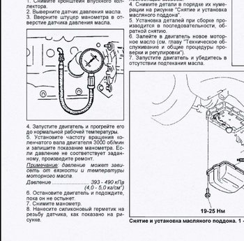

В вашем моторе судя по мануалу давление замеряется на 3000 оборотах вот его значение (10w30)
