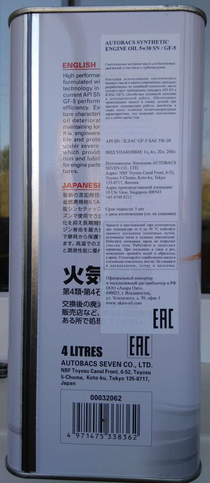

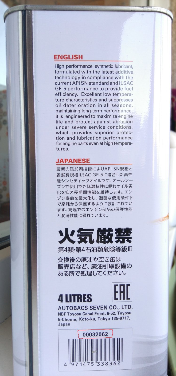

Канистра этого масла:
1. Не содержит сведений о заводе и его местонахождении. Только наклейка продавца о месте производства. Наклейка не может являться официальной информацией и не предусматривает ответственности за недостоверность.
2. Не имеет следов разливочной линии.
3. Артикул не имеет буквы "А".
4. Штрих-код отпечатан Японский (49), но "mage in Singapore". Как понять?
1.thumb.JPG.31b899e257e3e1d65efeba1736b3dd99.JPG  2.thumb.JPG.c3e317d47962be700cbe8084a41ffeae.JPG
3.thumb.JPG.0fd3e96c6fe4fa5cacd88624f8944ebf.JPG  4.thumb.JPG.0fbad75bbd2bebab28f01125957f6ac7.JPG
5.thumb.JPG.8b1ecc55a69fea364930be98042c7b8a.JPG  6.thumb.JPG.c45503e4d051d81cce0f8fa3ff32b708.JPG
Дата производства 2260\2020 - предполагаю 22.06.2020г.
