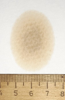

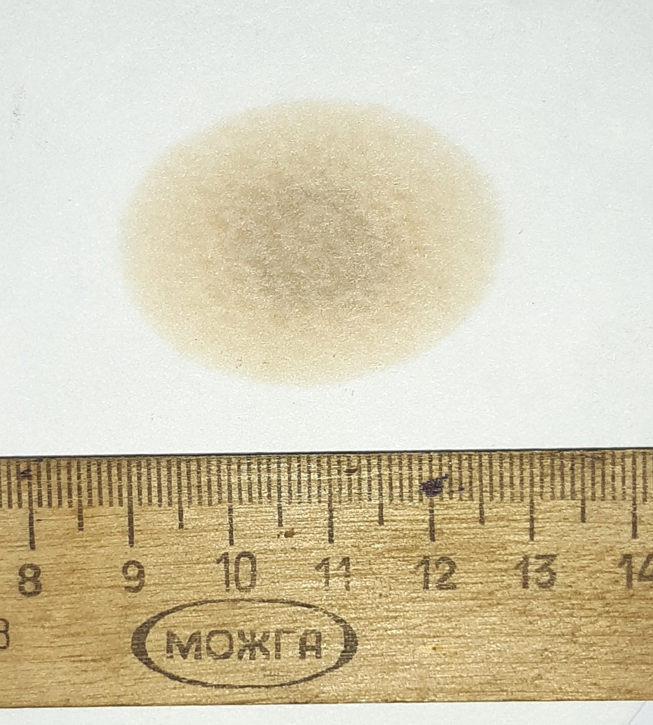

Один из участников просил сделать капельную пробу этого масла.
Вот выкладываю капельную пробу. Проба масла  была сделана после дополнительного пробега примерно 200 км.
Хотел это к основному сообщению добавить, но не могу уже его отредактировать, может модератор  поможет перенести это к первому сообщению.
580832076_.thumb.jpg.dc17e16c071dab236d8564f6225ef24c.jpg1776861322_.thumb.jpg.0af3dbbc056e4537598cbb2bbc404fcb.jpg

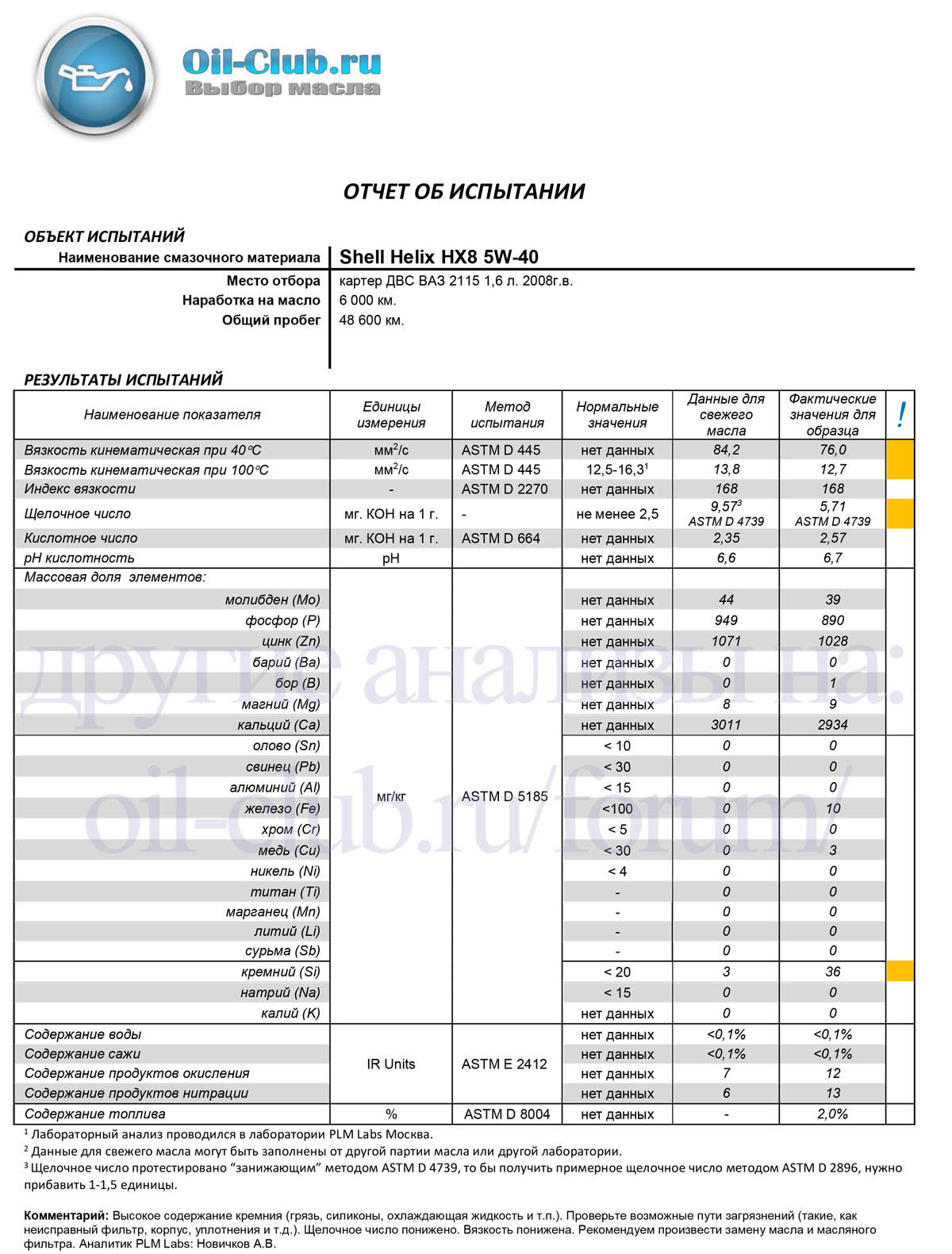

Жаль что в ПЛМе, ph непонятен как всегда.
Вязкость просела до границы с 30кой - но этому двс это не страшно, нитрация выросла почти в двое, а так можно ещё годик покатать

Масло один в один с анализом https://www.oil-club.ru/forum/topic/37541-shell-helix-hx8-5w-40-2018-svezhee/
Щелочное упало значительно, кислотное на месте, вязкость не сильно упала, отличный анализ:good2:, много чего подтверждающий, и это с картером в 3.5. Только сомнения, GTL или все же кряк, был тот шелл...
Там старого масла еще 0.5л было непонятно в каком состоянии + 6т.км - вполне норм и еще запас остался.

Кремния что то много, может воздушный ...овно?

Об этом знает только владелец, да и сомневаюсь, что он не менял предыдущее тысяч 20-30 км, правда и полусинь, и сомневаюсь, чтобы так сильно несливайка по щелочному ударила. Еще, и одна трасса, к слову.

Если с герметиком работ не было (текущую клапанную крышку на него часто сажают), то, как вариант, проблема в воздушном фильтре.

До этого Шелла, судя по словам автора, масло сливалось практически свежим. В этом тоже может быть причина такого прекрасного состояния проанализированного НХ8. Логично предположить, что через две-три замены масла через 3-4 года результат был бы похуже. Хотя кто его знает...

9.57 - 5,71 = 3,86 расход на 6т.к с несливайкой т.е почти 1/3 расхода щелочного. Не знаю, почему Вам кажется это сильным падением.

Да нет, не считаю, что сильно упало, но значительно, да и после слов хозяина о том, что предыдущее масло почти свежим сливалось, несливайку можно убрать из списка подозреваемых.
