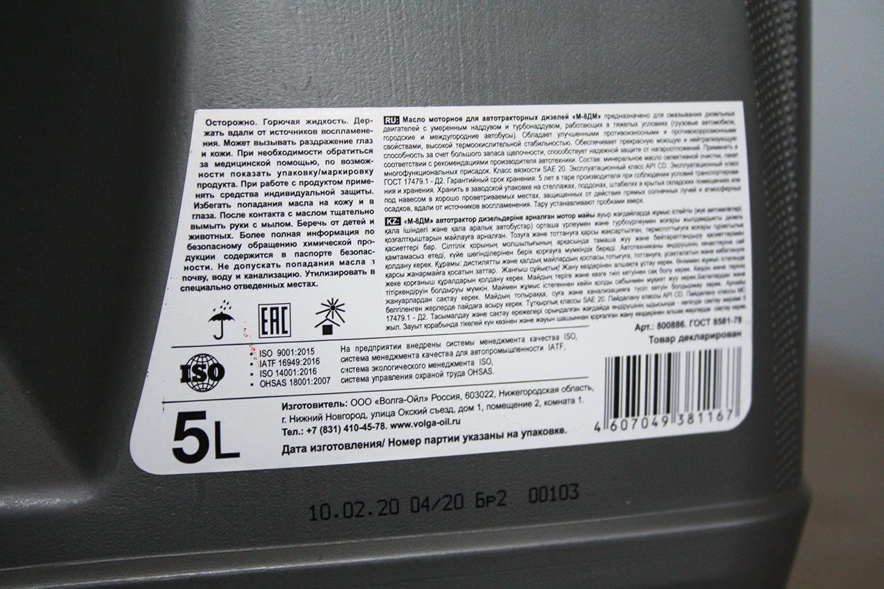

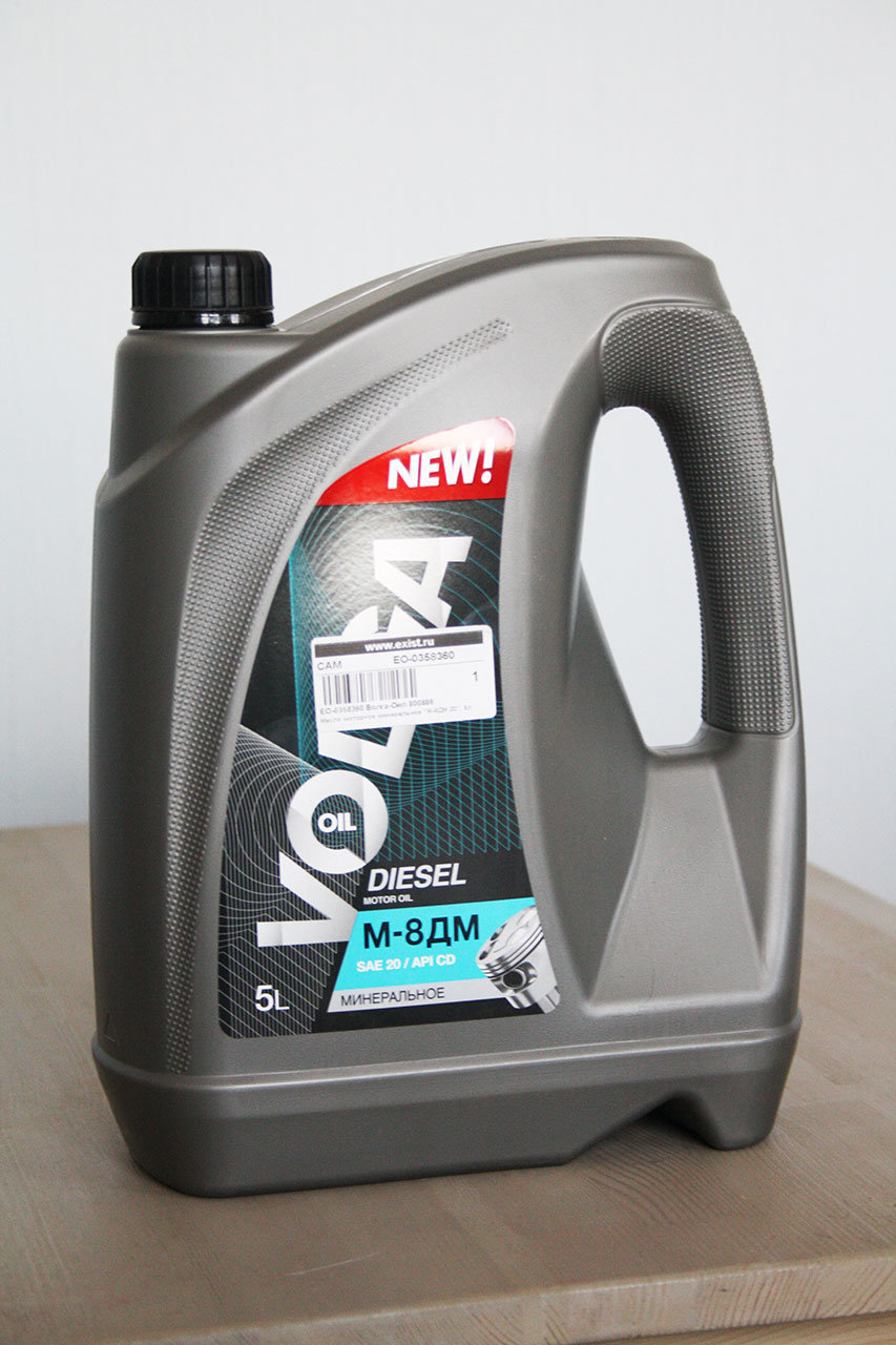

12 августа 20206 г Популярное сообщение Закреплён Волга-Ойл М-8ДМ свежее за анализ спасибо ai_gelios, fareastwood, Projector, coronamark2, veev2, Maxxixx, Дюпелек, and2949, DRON 33, (Konstantin), FSanek. Масло в лабораторию посылал ai_gelios. Видео вскрытия канистры форумчанином ai_gelios. Масло заявлено как: М8ДМ, SAE 20. ИК спектр Фурье говорит о том, что масло на основе минералки. Артикулы коды для заказа в интернет магазинах: 800886 - Волга-Ойл М-8ДМ 5L 800325 - Волга-Ойл М-8ДМ 10L 632255 - Волга-Ойл М-8ДМ 20L 170999 - Волга-Ойл М-8ДМ 203L
