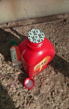

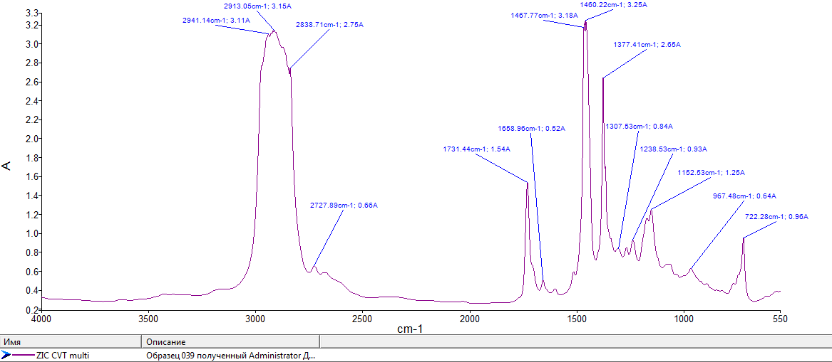

3 августа 20206 г Популярное сообщение Закреплён ZIC CVT Multi свежее (образец 2018г.), минианализ( вязкость, элименты, окисление и нитрация). Масло хранилось в запечатанной литрушке, часть отлил в бутылочку и отослал в лабу. ИК спектр Фурье Масло стало чуть менее вязким(по сравнению с образом 2017г.). Пакет присадок один в один. Артикулы коды для заказа в интернет магазинах: 132631 - ZIC CVT Multi 1л 162631 - ZIC CVT Multi 4л А вот что из этого масла получилось через 32316км пробега.

3 августа 20206 г 1 час назад, veev2 сказал: Масло стало чуть менее вязким(по сравнению с образом 2017г.). Пакет присадок один в один. Да ничего не поменялось, плюс/минус партия, плюс/минус лаба, всё отлично, рассматриваю его залить в рафик.

3 августа 20206 г Автор 15 минут назад, Projector сказал: на NS-3 наговорили что мол оно суховато и сам пакет пустоватый ? Если верить клубным voa ns2 и ns3, то пакеты там выглядят одинаково, а вязкость базы, ИВ и окисление там разные. 18 минут назад, Projector сказал: Как бы ремень в конусах не стал скользить от такого жирного пакета , не уж то SK не уверен на 100% в своей базе масла добивая в него такой жирный пакет ? Сомнительно что SK сам, на коленках из подручных ингредиентов этот пакет придумал. Наверное производитель пакета об этом подумал. Gaffer 12 минут назад, Gaffer сказал: Idemitsu лучше ZIC как минимум не хуже, катал оба.
