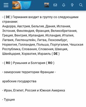

26.11.2021 в 13:58, F4R сказал:
Так что ваш коллега ошибся.
У него есть опровержение. Привожу его ответ:
"Ну во первых, как ни странно, Румыния относится вместе с Болгарией, хоть они и в ЕС, к другой категории стран с другим обслуживанием.
Во вторых, зарегистрирован на mydacia.de (у нас почему то нет такого), и вот если записываться на техобслуживание, то выдает RN0720.
Собственно как и наш ОД и льёт.
Опять таки, RN0720 применяется к дизелям выпуска до сентября 2018-го года. Мой авто зарегистрирован 30.08.2018-го. Произведен соответственно раньше".
В общем логика производителя где-то лить С4, а где-то С3, мне не понятна.
