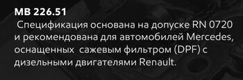

Mufich 1 482 Опубликовано: 21 июля 2021 Автор Поделиться Опубликовано: 21 июля 2021 (изменено) Наш RN720 по-мерсовски: Изменено 21 июля 2021 пользователем TDream 0 Цитата Ссылка на сообщение Поделиться на других сайтах

шансонье 222 Опубликовано: 21 октября 2021 Поделиться Опубликовано: 21 октября 2021 PS альтернатива еще дешевле Лук Генезис спешл продукт с4 0 Цитата Ссылка на сообщение Поделиться на других сайтах
масленкин 7 375 Опубликовано: 21 октября 2021 Поделиться Опубликовано: 21 октября 2021 (изменено) 2 часа назад, шансонье сказал: но в описании оно Мид Сапс ,а не Лау Сапс, вот именно (без анализа не понятно).. это маркетинг какой-то ? типа С3 может быть 0.5 % золы ? чего-то я таких анализов не видел.. https://enirus.ru/product/eni-i-sint-tech-r-5w-30 Изменено 21 октября 2021 пользователем масленкин 0 Цитата Ссылка на сообщение Поделиться на других сайтах

Mufich 1 482 Опубликовано: 25 ноября 2021 Автор Поделиться Опубликовано: 25 ноября 2021 4 минуты назад, ED1000 сказал: Кто что скажет насчет MOTUL SPECIFIC 0720 5W-30 в сравнений с ELF EVOLUTION Full-Tech FE 5W-30 ? Деньги на ветер, имхо. 0 Цитата Ссылка на сообщение Поделиться на других сайтах
apologize 2 980 Опубликовано: 25 ноября 2021 Поделиться Опубликовано: 25 ноября 2021 14 минут назад, ED1000 сказал: Кто что скажет насчет MOTUL SPECIFIC 0720 5W-30 в сравнений с ELF EVOLUTION Full-Tech FE 5W-30 ? А сюда для интереса заглядывал? https://bevo.mercedes-benz.com/bevolisten/226.51_en.html 0 Цитата Ссылка на сообщение Поделиться на других сайтах
