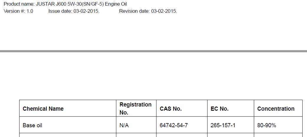

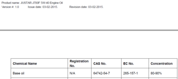

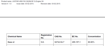

По обоим SDS - 64742-54-7 - HIGHLY HYDROTREATED PARAFFINIC BASE OILS
Предположительно в таком случае масла Sinopec на смеси базовых маслах ExxonMobil EHC II группы и III группы масел какого другого производителя или ExxonMobil XHVI. Эти товарные масла скорее всего будут сопоставимы маслам Xteer от Hyndai Oil Bank. ИМХО
