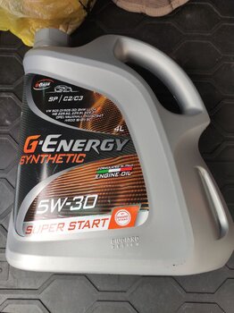

15.03.2022 в 09:41, ProstoFilya сказал:
Что-то с этим маслом странности. На картинке по ссылке "SP | С2/С3, VW 505 00/505 01", а продается везде "C3 | SN/CF, VW 502 00/505 01". Это существенная разница или ей можно пренебречь?
37 минут назад, seempoke сказал:
можно пренебречь
главное - оно среднезольное
как требует спецификация АСЕА С3 (впрочем как и С2)
А пришло таки с SP!
1 минуту назад, seempoke сказал:
А пришло таки с SP!
одно другого не исключает!

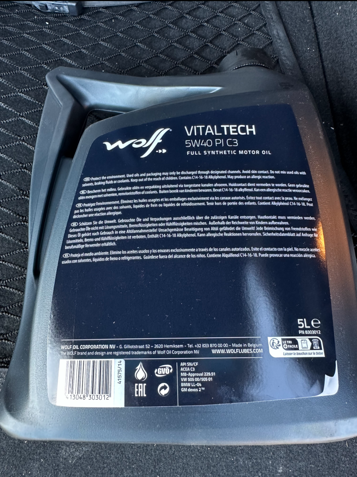

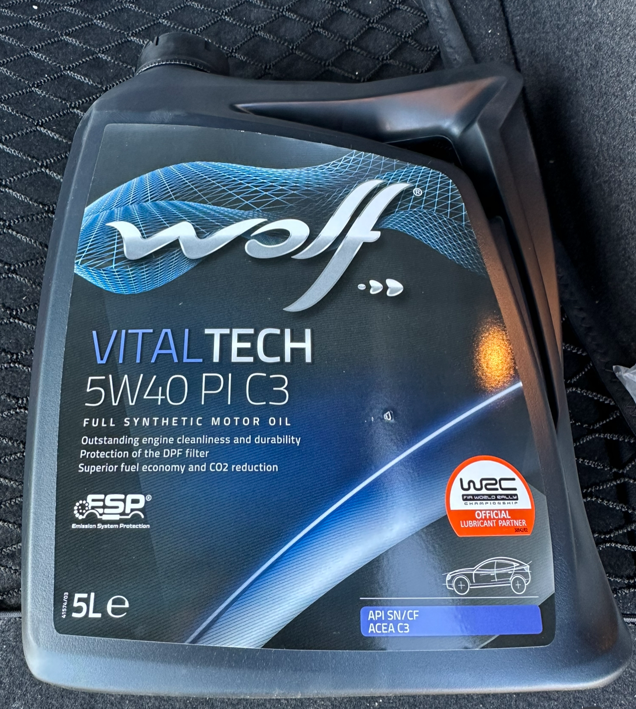

Добрый день!
Просьба подсказать можно ли использовать данное масло в моём автомобиле?:
VW Tiguan 2019г. двигатель CZDA, турбо, 1,4л, бензин. Пробег 39 000км.
Залили в сервисе масло: WOLF VITALTECH 5W40 PI C3
допуски на коробке масла: VW 505.00, 505.01, Вроде как у Фольсвагена это допуски для дизельных двигателей, но на сайте производителя масла написано, что оно для бензиновых и дизельных (и вроде как этому соответствует надпись на канистре SN/CF).
Можно ли ездить мне на этом масле или надо срочно менять?
ссылка на масло на сайте производителя, где есть ссылка на документы VW (так же прилагаю фото), что масло можно использовать как в дизельном так и бензиновом двигателе:
WOLF VITALTECH 5W40 PI C3 (wolflubes.com)
Спасибо!

Mikelo можно
сливать не надо
лето проездите без проблем
но ближе к зиме лучше перейти на 5w-30 504/507
а то и 0w-30

VW раньше 505,01 допуск шел вместе с 502, теперь только вместе с 505. Лить можно, масло норм.
