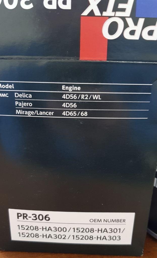

08.06.2020 в 21:06, Legion777 сказал:
А есть ли и был ли когда такой артикул?
Тем более "в загашнике", тем более, что выпуск масляных фильтров ProFix только что начал?
И к тому же, у фильтров ProFix иная конфигурация и цвет уплотнительного кольца.
DeniR Вы уверены, что показали именно масляный фильтр ProFix?
Если уверены, покажите фото корпуса и резьбовой части с уплотнительным кольцом.
Ой, да пожалуйста!)
photo_2020-06-10_11-18-28.thumb.jpg.4602b59df37bffb6c7178d42bed998d8.jpgphoto_2020-06-10_11-18-27.thumb.jpg.733d45333ff4ab3d7bfe5a3b7cb38736.jpgphoto_2020-06-10_11-18-26.thumb.jpg.45a5f596bc8a7384421b292d5e77b06d.jpgphoto_2020-06-10_11-18-29.thumb.jpg.ac5a593f8a9c8dbcc40abe7dd7c3f7f5.jpgphoto_2020-06-10_11-18-25.thumb.jpg.2000b82811e8e0360b616094d9c60257.jpg
Да. Quality Guaranteed by...
Made in.. или отсылку на производство не нашел на упаковке.
Престо: Зуб даю хороший фильтр. Ваш Мале джапан)
