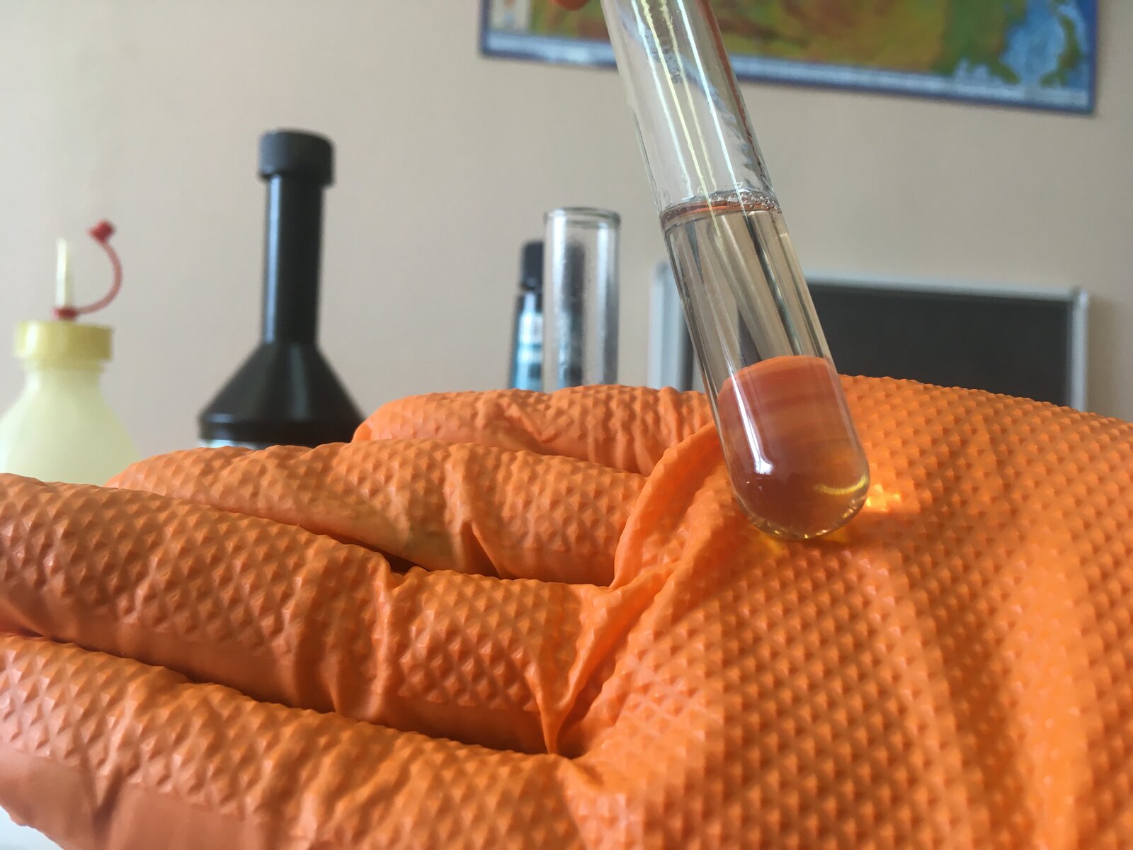

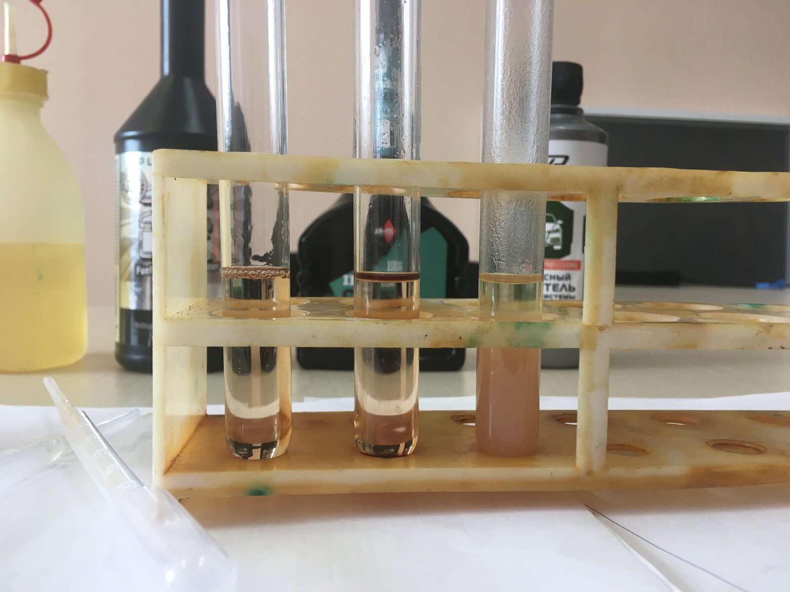

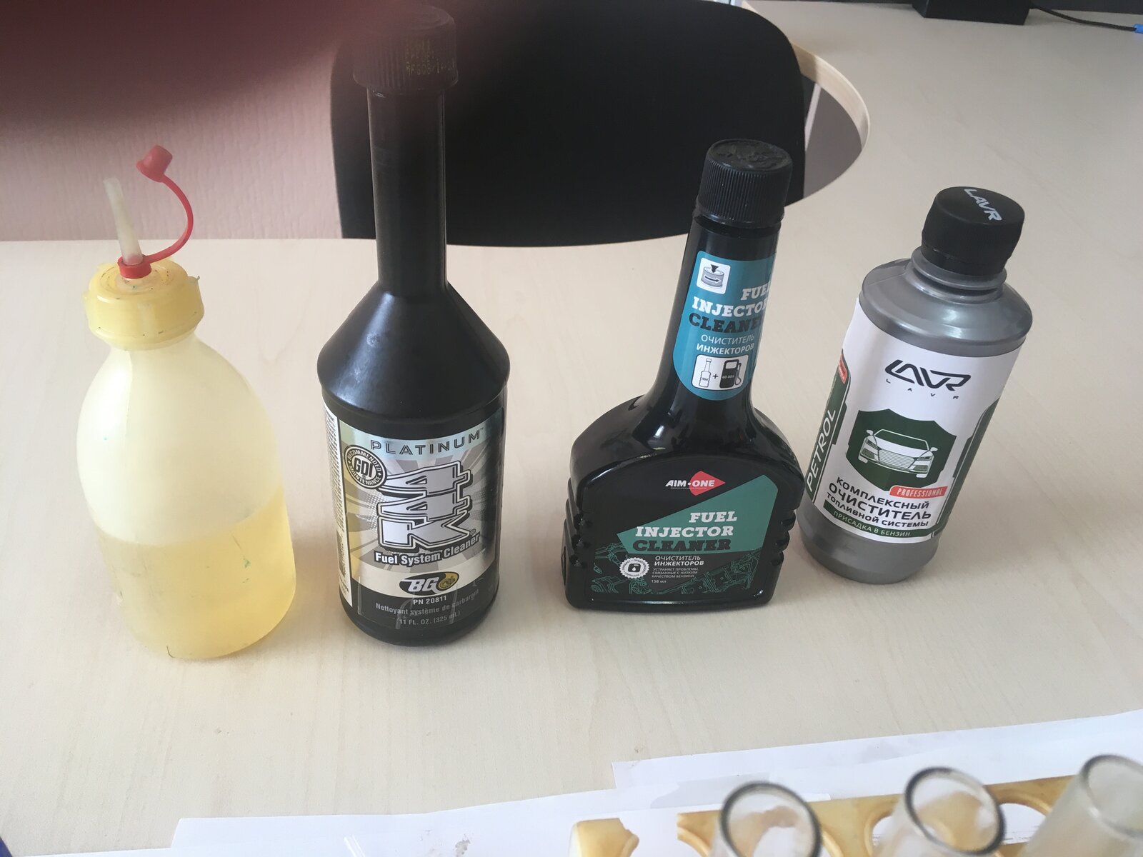

Было три испытуемых: BG208; Aimone;Лавр. В три пробирки добавили бензин и по 10 капель серной кислоты,для старения топлива и создания отложений,затем добавили по 2 мл каждого очистителя и произвели встряхивание пробирок. Что наблюдаем,первая пробирка очистилась и отложения не выпал в осадок,вторая очистилась и но отложения выпали в осадок,третья очистилась не полностью и выпала в еще больший осадок! Такие же процессы происходят и в топливной системе,т.е форсунки с клапанами очистились,но отложения не растворились а выпали в осадок в камере сгорания,таким образом показывают себя бутены!

Вы не поняли,химия химии рознь! Та что действительно на полиэфиаминах побочных отложений не создаёт! В профилактических целях раскоксовка желательная в принципе,раз в год как вариант!

Скажу так,я не верю этой информации,составы на полиаминах не выпадают в осадок
