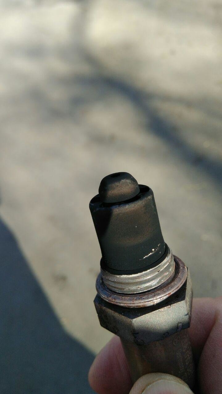

В профилактических целях использовал полтора флакона Aim-One в рекомендуемой концентрации. Да, коррекции по всем 4 форсункам по нулям, однако совпадение - пару раз выскакивала ошибка "богатая смесь". Стал ездить с ELM327, кратковременная коррекция по верхней лямбде всегда в минусах, до -28%. Стал следить за графиком верхней лямбды - резко ухудшилась пилообразность. Она как бы есть, но не всегда, не в полную амплитуду, иногда залипает на 0,9В, иногда даже на 0В. Ошибок по лямбде пока нет. Сегодня откручу, оценю внешний вид.
Повторюсь, возможно совпадение, отписался для накопления статистики.
1 час назад, Gonza25 сказал:
О чем это говорит, объясните пожалуйста.

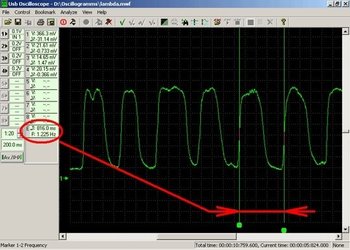

14 минут назад, alex323 сказал:
  объясните
Вкратце, примерно так
Норма
Не айс
Совсем печально
Нарушение стехиометрии, отравление лямбды, возможный выход из строя, вывод Aim-one шляпа ИМХО.
2 часа назад, Gonza25 сказал:
Уточните название продукта
Не утерпел, сходил, открутил лямбду. Была закопчена, протёр тряпочкой, и внезапно стало лучше, :shok: практически нормально.
К сожалению нет фото лямбда зонда до.
3 минуты назад, Gonza25 сказал:
Что и требовалось доказать.

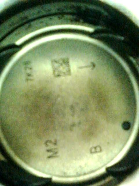

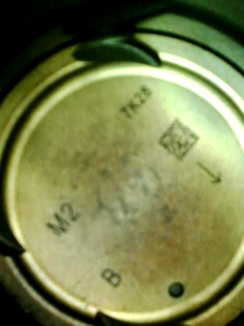

После Аймвана проехал около 700-800 км.  Никаких присадок не лил, поршни сами почистились от последствий применения китайской жижы
25 минут назад, alex323 сказал:
Фото ДО нету?
