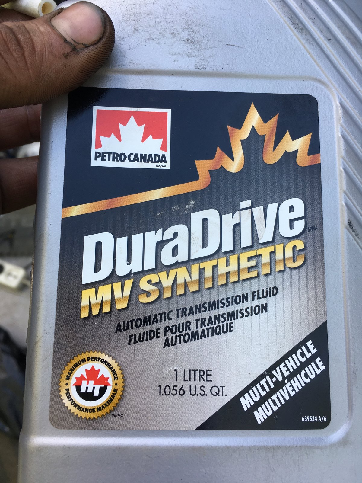

В П4 акпп до 180тк плескалось родное sp3. Сменив проливом масло с заменой фильтра был в тихом ужасе какой срач после sp3 с заменой по мануальному пробегу!
 Залил мультиатф  LM 1200 (взял с хорошей скидкой). В общей сложности пролил около 20 литров в течении10тк что бы атф стала нормального цвета. В итоге  стала работать практически как вариатор, пропали удары в заднем редукторе!
 Примерно через 30тк пробок и тд масло стало темнеть и при переключениях стала пропадать плавность. К слову на памятке к маслу lm написано к замене через 30тк в тяжелых условиях.
Сейчас меняю так же проливом не спеша на ПетроКанаду. Ничего не пенится, все отлично переключения вернулись в идеал. Промыл со снятием радиаторы. Будем посмотреть как покажет себя ПК дура атФ!)
Bass666 Что за АТФ? На фото вообще ничего не видно!
