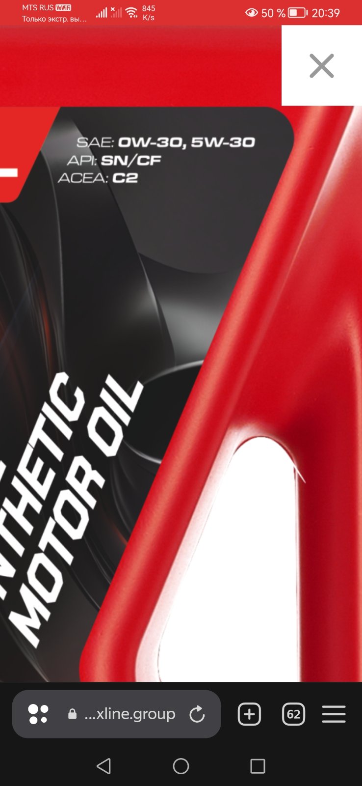

2 февраля 20242 г 1 минуту назад, Zakuper сказал: Неудачная недореклама,от человека с непонятным знакомым))) Если б вы думали, наверно, смогли б понять, что любой пост про любое масло - это реклама. Как вы это себе представляете.) Что касается вышеобозначенного масла, то оно решает две проблемы из мануала, которые многие тут пытаются решить. Первое - оно полностью соответствует допускам. SN и C2. Ничего не надо додумывать. Второе - оно будет меняться раз в 10 тысяч км, как прописано в мануале. И голова не будет болеть, на каком пробеге делать промежуточную замену. Ну и попутно решается вопрос моего знакомого. Он из Мурманской области, не так давно было -38 мороза. А у этого масла потеря текучести в -60. Топовая, лучшая из возможных рецептура - это само собой разумеется.
2 февраля 20242 г 21 минуту назад, Ckub сказал: AlekssndrB Вечер добрый. А что это за масло у Вас на картинке (скриншот)? Exline VRS GTK
3 февраля 20242 г 11 часов назад, AlekssndrB сказал: Если б вы думали, наверно, смогли б понять, что любой пост про любое масло - это реклама. Как вы это себе представляете.) Что касается вышеобозначенного масла, то оно решает две проблемы из мануала, которые многие тут пытаются решить. Первое - оно полностью соответствует допускам. SN и C2. Ничего не надо додумывать. Второе - оно будет меняться раз в 10 тысяч км, как прописано в мануале. И голова не будет болеть, на каком пробеге делать промежуточную замену. Ну и попутно решается вопрос моего знакомого. Он из Мурманской области, не так давно было -38 мороза. А у этого масла потеря текучести в -60. Топовая, лучшая из возможных рецептура - это само собой разумеется. Без обид.Но НЕ все посты реклама,есть еще советы Ну и собственно основное-как нужно было догадаться, по вашему скрину (где не видно марку/характеристик/тип) что это за масло?Благо ниже спустя несколько часов пояснили.
