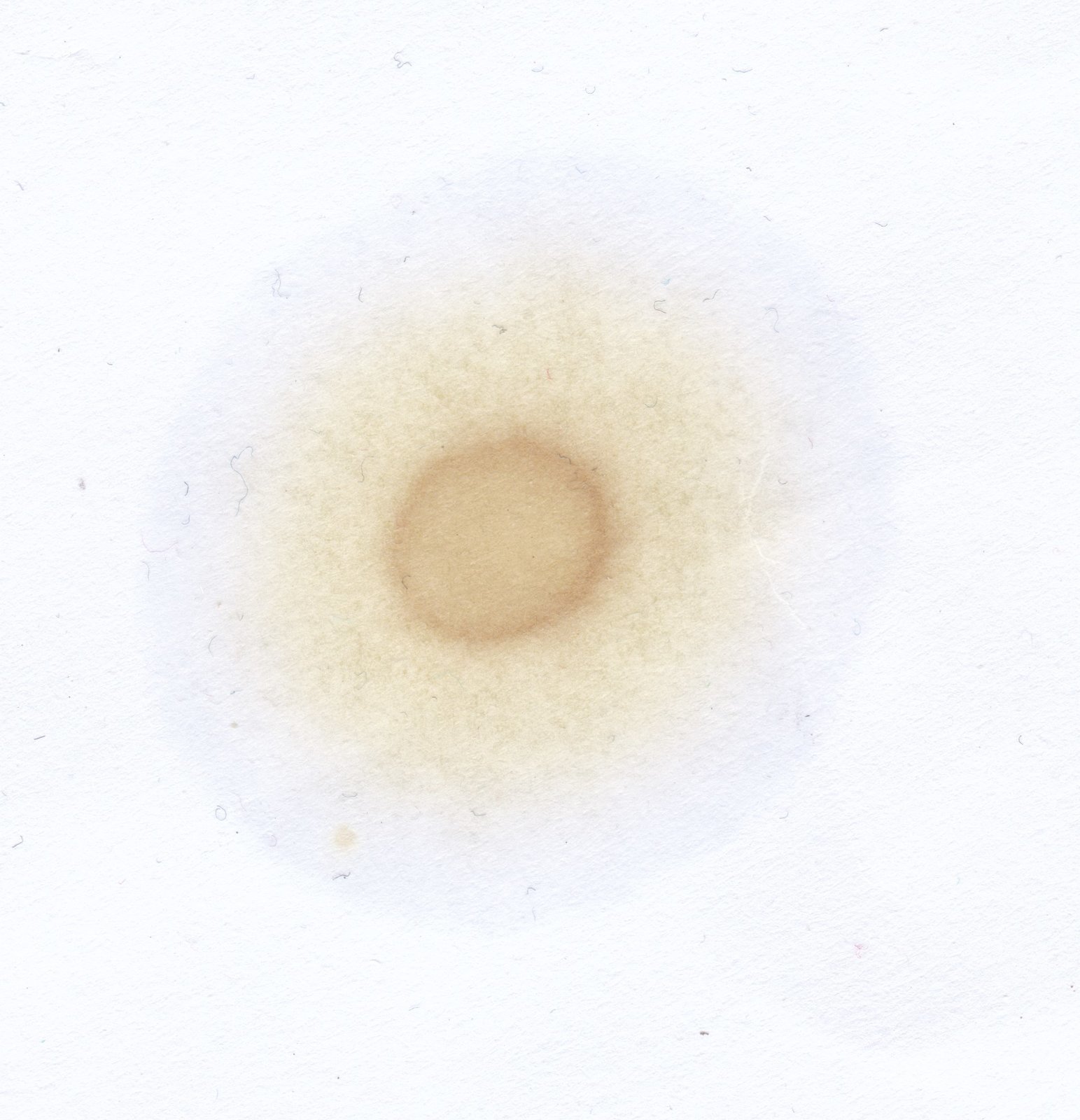

Капельная проба Cupper SAFELine 5w-30
1) Cupper SAFELine 5w-30
2) Hyundai Tucson 2007 (G6BA (стоит контрактный из кореи L6BA 2006гв. Чем отличается от G6BA выяснить не удалось))
3) Общий пробег авто (227 223км) (двигатель заменен на 74 000 км.)
4) пробег на масле на момент взятия пробы - 5 928км (трасса/город информации нет)
5) Сезон эксплуатации масла - с октября по февраль
6) Моточасы - Бензин 22мч, Пропан 121мч (итого 143мч)
7) Израсходованное топливо - бензин 135л АИ95, LPG 775л)
8) Проба взята после: поездка по МКАД 30км, затем 10 минут перерыв (бегал за всяким), догрев до рабочей (10 минут), 2 минуты после выключения двигателя. Капля с щупа. Сушилась 24 часа в магнитной тарелки. которая стояла на батареи).
9) Объём заливаемого масла - 4,5л, доливки не было.
Что скажите, комраде?
Изменено пользователем GreenFox
Опечатка в названии масла

Вот такая
На улице ветрено. Я круг из бумаги вырезал, бумажку на дно положил. Тремя маленькими болтиками прижал.
Бумажка держится отлично. Очень удобно.
Вот только сейчас дошло, что в магнитном поле железо куда-то утягивать будет :-(

8 часов назад, GreenFox сказал:
В следующей раз не ставь на батарею, просто суши при комнатной +23+24гр.

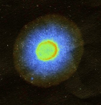

Как ты картинки делаешь как будто в разном спектре?
2 минуты назад, GreenFox сказал:
Да всё в шапке указано:pardon:
Ориг, пила, синус
767758362_.thumb.jpg.800b24bf901aa67f1c254c0f3f625131.jpg917283314_.thumb.jpg.7e6a6a6ee257ac5360ed2160c71b0a27.jpg49752116_.thumb.jpg.a478f2c0c0f2b9982196360f47d5614d.jpg
Евген 48 выглядит красиво (картинка всмысле), благодарю!
Можно интерпритацию того что получилось?
Может масло пора менять на новое, или на другое, или двигатель...?
4 минуты назад, GreenFox сказал:
я всё таки думаю, что каплю лучше переделать.
38 минут назад, Евген 48 сказал:
отсканируй, мы уж тут запилим:pardon:
24 минуты назад, Евген 48 сказал:
Без магнитов и сушки на батареи?
Бумажка на дне пластикового бокса и сутки при комнатной температуры? (18-19 градусов)
1 час назад, GreenFox сказал:
Вот такая
Отличная вещь, третий год подобной пользуюсь, иногда без неё просто не обойтись,  и в презентик мужикам приятно подарить ! :good:
15 минут назад, GreenFox сказал:
Ну да, можно не обязательно сутки, 20-22ч.
16 минут назад, GreenFox сказал:
(18-19 градусов)
спортсмен:D
2 часа назад, GreenFox сказал:
Все хорошо. Зона диффузии очень большая относительно первоначальной капли, значит загрязнения очень хорошо диспергированы меньше микрона и распространяются вглубь бумаги. Потом внешняя прозрачная каемка это уже очищенное бумагой масло.
