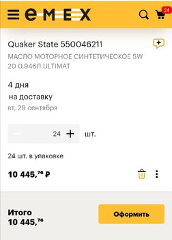

При такой цене на ПетроКанаду я бы лучше взял вот это - https://emex.ru/products/550046211/Quaker State/5787
О как... а масло "отпускают" только по 24 бутылки...

a-ha забудь про QSUD 5w20, его сейчас можно взять только оптом от 24 штук, за 10.445 руб
