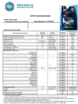

Vatoil Syntech LL-X 5W-30 свежее за анализ спасибо официальному представителю Vatoil в России.
Vatoil Syntech LL-X 5W-30 (VOA BASE) копия.jpgVatoil Syntech LL-X 5W-30 URC копия.jpgVatoil-Syntech-LL-X-5W-30-photo1.jpgVatoil-Syntech-LL-X-5W-30-photo2.jpg
Масло заявлено как: API SN/CF; ACEA A3/B4; BMW Longlife-01; MB 229.3/226.5; Renault RN0700; VW 502.00/505.00.
1) Масло соответствует стандарту SAE 30
2) Вязкость при 100С = 11.04 сСт - ниже привычных 11.5-12.5 сСт для обеспечения необходимого HTHS не менее 3.5 мПас, так что есть ли тут требуемый показатель - вопрос
3) Индекс вязкости = 160 - нормальный результат для 5W-30
4) Щелочное число = 10.14 - высокое, что говорит о приличном запасе моюще-нейтрализующих свойств и ресурсе данного продукта
5) Кислотное число = 2.46 - нормальный результат для полнозольника, в сочетании с высоким TBN выглядит достойно
6) Зольность сульфатная = 1.31% - для пакета присадок на сульфонатах Кальция нормально
7) Температура застывания = -40С - невыдающийся результат для 5W-30
8) Температура вспышки в о.т. = 229С - нормальный результат, который говорит о хорошей термостабильности масла при высоких t
9) Содержание серы = 0.361 - говорит о том, что перед нами пакет присадок на сульфонатах Кальция
10) Противоизносные присадки - на основе пары Цинк-Фосфор. Сульфонаты Кальция в роли моюще-нейтрализующей присадки + беззольный дисперсант в виде сукцинимида Бора.
Вывод: перед нами масло на пакете присадок под МВ229.3 на сульфонатах Кальция. Ничем не выделяется на фоне аналогов. Подходит в двигатели автомобилей, в которые требуются масла А3/В4. Ввиду высоковатой зольности, которая чревата повышенным нагарообразованием, есть смысл присмотреться к маслам на салицилатах Кальция. Низковата вязкость при 100С, что заставляет, как минимум, задаться вопросом, есть ли тут HTHS на уровне 3.5 мПас. Ну,  и никакое оно не SN из-за того, что Фосфор > 800 ppm.   (Описал Dimmy)

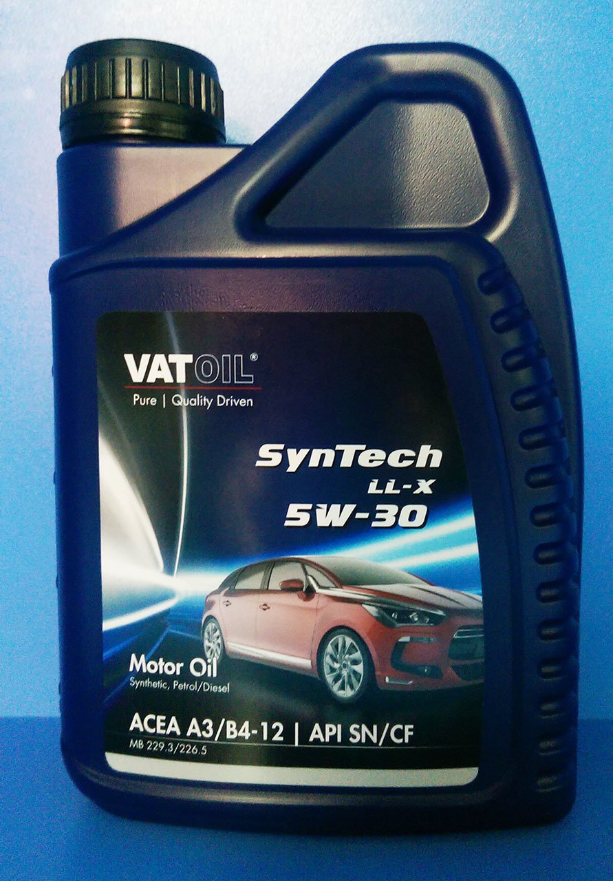

Жирный пакет zddp , от сюда наверное и сера
Тара как Xenum?

Обычное масло.
Только что, Космонавт сказал:
Обычное масло.
Всё верно , обычный а3 , что ещё от него ждать :unknw:
4 минуты назад, Skif_tlt сказал:
Индекс вязкости никого не смущает?
Нет, а какой должен быть?
Масло старой школы, я бы сказал крепыш и хорошо помоет двиг
