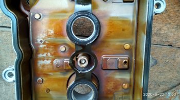

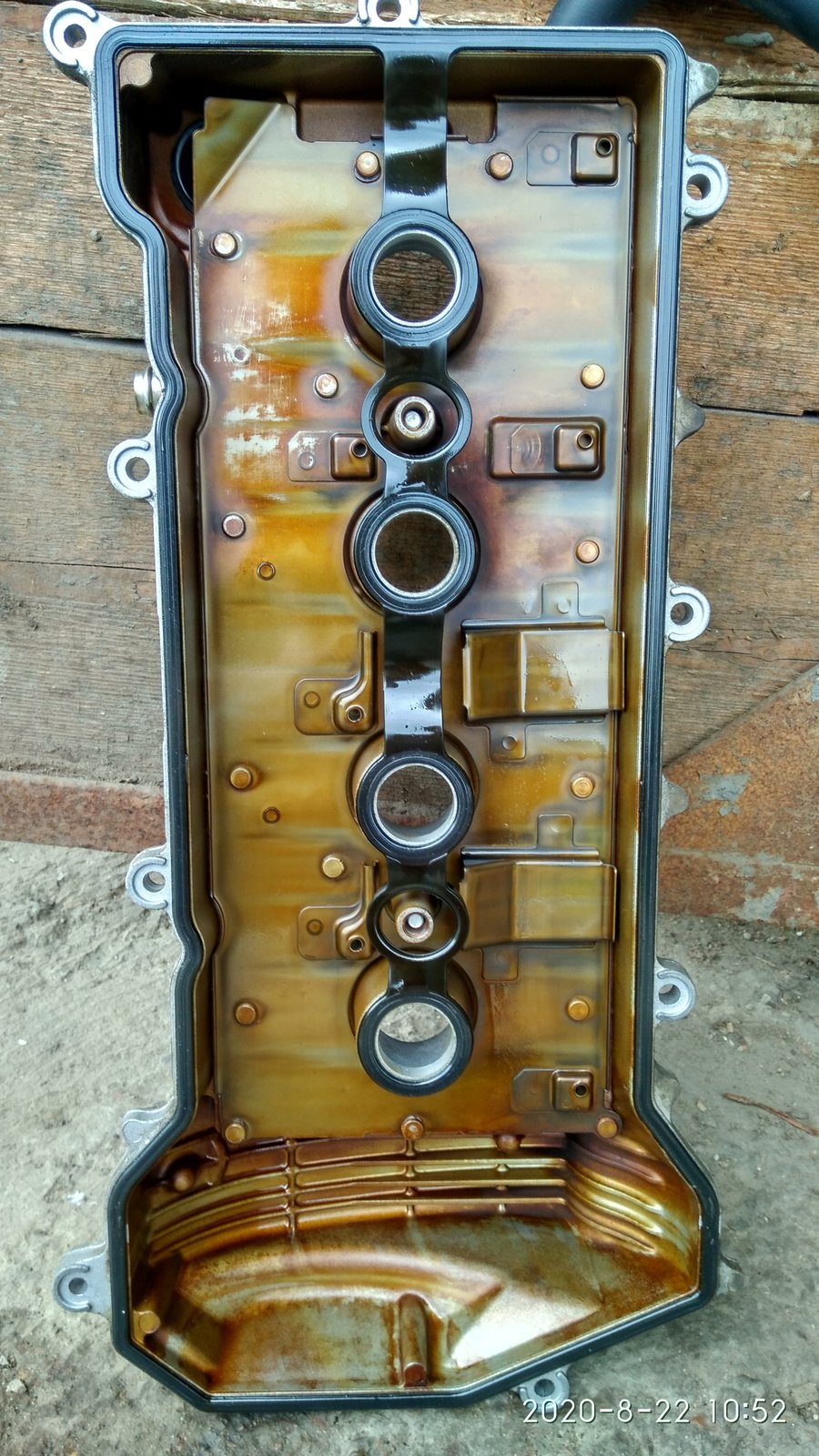

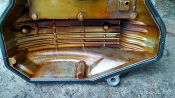

Доброго времени суток!
Наконец добрался до двигателя, планировал снять КК в мае, но пробег к тому времени на масле был около 3000 км. В итоге докатал до 4500 км и вскрыл двиг. На фотках видно, что процесс отмывки идет, не так быстро как хотелось, но все же. Тряпкой не тер, как кажется на фото, это так само отмылось. Просто ополоснул крышку соляркой. Для сравнения фото крышки в мае 2019 в шапке.

Мне нравится вот это место. Неужели POE все таки моет лак? :)

Максим Л. эстеры же полярны, они наоборот помогают масляной пленке присутствовать на поверхностях. Да и по анализу износ минимален, уже второе применение POE было.

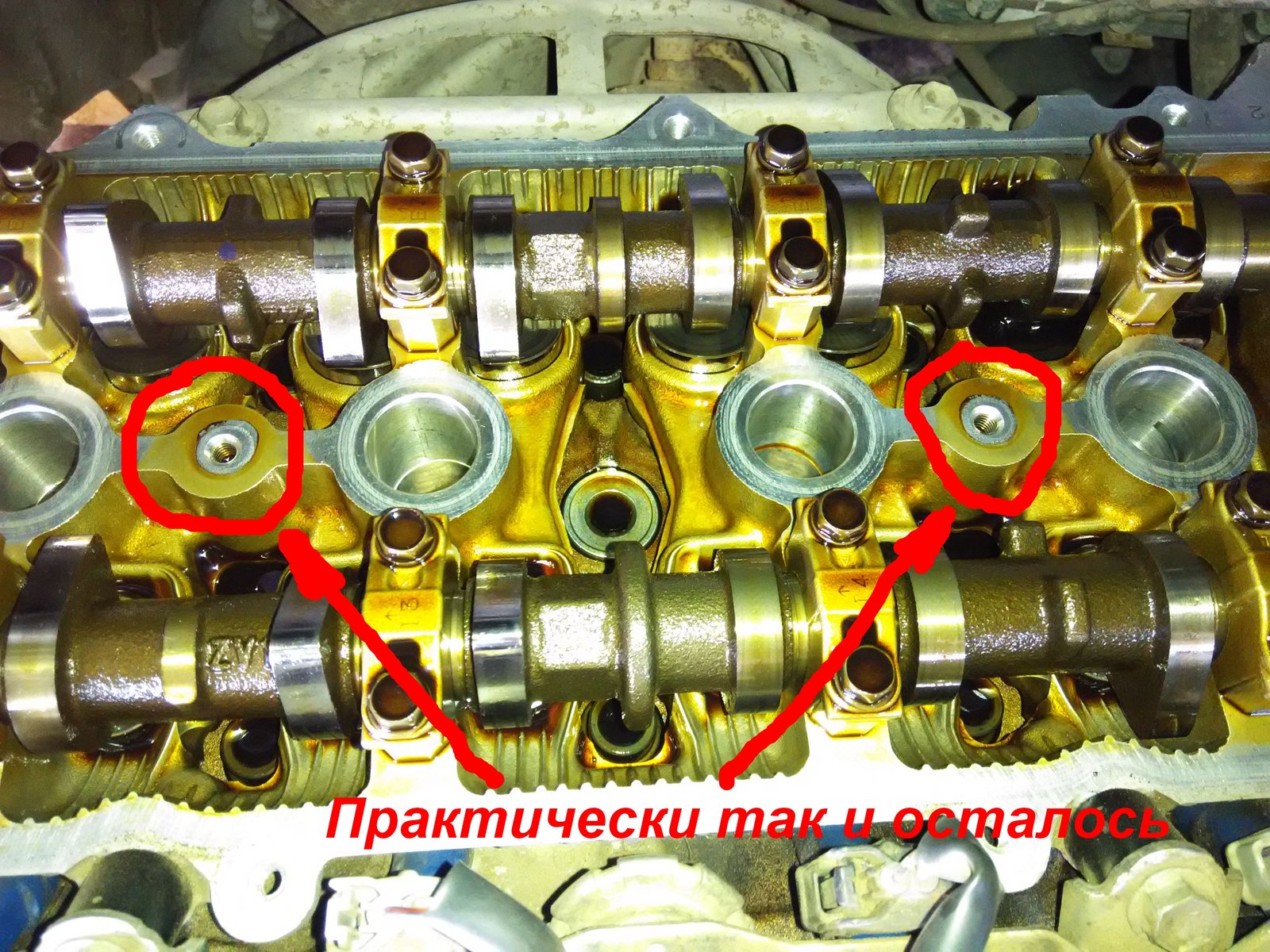

Сомневаюсь тоже, что РОЕ так отмыло, может быть это заслуга дизельного масла в большей степени. На крышке результат отмывки хорошо просматривается, а вот сам двигатель под вопросом, практически такой же налет и остался. Расход масла за 4500 км составил 8 мм по щупу (измерил линейкой от верхней метки).

Практически в этих местах только туман, будет циркуляция, будет отмывать быстрее. Ну и ещё раз подтвердилось, что поэ + минералка лучше моет чем кряк и поэ. Мобил добавляет до 2% поэ в свои дорогие масла.
На выделенных местах, емнип, как раз прокладка лежит, затрудняет омывание маслом, надо другие места сравнивать. Кмк, вроде посветлее стало, ну или сфотано так.

Это конечно хорошо, но цель - отмыть подзалегшие кольца (я уже упоминал об этом). Расход масла не уменьшился, отсюда вывод - кольца частично лежат в поршнях.

Прокладка лежит, но она колечком, масло свободно туда попадает. Ну хоть чуть-чуть должно отличие быть, но как видно без изменений имхо. Да, другим телефоном фоткал и со вспышкой, поэтому светлее кажется.
