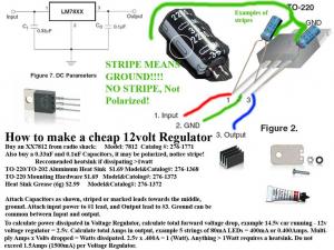

dinam на деле проверял вот эту, схема работает более года с китайскими диодами 40 штук (2е платы от фонаря налобного питает). Главное что бы работало :))) А теории есть теории...
Светодиодная лента тоже уже месяца три горит без какого то дополнительного источника питания, просто тупо к бортовой сети. Не горит она за счет того что их там целая куча, в совокупности они почему то на практике дольше живут, видимо как то гасят пиковые.
Приведенная вами схема вполне нормальное решение. Если к выходу этого стабилизатора подключать цепочку из 3-4 светодиодов с резистором. На нем кстати и можно померить ток, проходящий через светодиоды.

Ребят, если вы ставите светодиоды и собираете лампы или линейки, то сопротивление надо, чтобы на светик не потух от напряжения в 12 вольт... а если на заведенной машине будет 14,5 В, то уже люди давно придумали КРЕНки, или стабилизаторы напряжения... ставите и спокойно живете, потому что она пропускает через себя до 30 вольт, а на выходе дает 12, или 9 смотря какую купите... если есть вопросы, пишите мне по обратной связи на моем личном сайте www.ignis.ucoz.org. Удачных переделок)))

ignis ты видимо тему то не читал, поспамиться пришел? :) Использовали мы стабилизаторы напряжения - все нормально. Линейки и без стабилизаторов путевые не сгорают, у меня такая горит уже с полгода - багажник освещает - тупо подключил к бортовой сети.

Я уже выкладывал как работает кренка на 12v и требуемое напряжение для ее работы :) если ипользовать то уж 9v.
Какой ток идет через диод?
