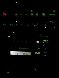

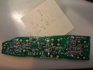

пока подключал сигу к ЦЗ, пришлось разобрать блок управления

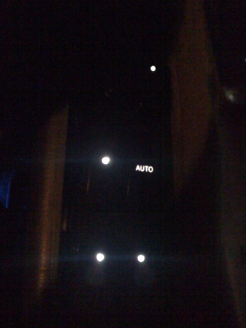

заодно поменял там светодиод на подсветку АВТО на СМД белый -теперь засветилась как положено клавиша!!!
а то там ещё резина плату закрыват от залитися и света штатных уж совсем небыло видно..
Кроме того обратил внимание что клавиша двери Он/Офф тоже имеет точку на просвет!!!
и место на плате под светодиод есть!!! но пустое....
также под каждой клавишей стеклоподъёмников!!! те уже тогда япы продумали что будут варианты с такой фитчей но ни на одном 90м кузове такого нет!!!
вобщем решил доработать кнопки, просверлить дырочки, залить термоклеем.
прозвонил платку на наличие питания на светих - 2 клавиши запитываются легко -там 12В есть, а на 2 непонятно - прямого питания нет, но относительное вроде как присутсует...
тут боюсь спалить если принудительно туда 12В подам.. может просто дорожки перерезать и запитать прямыми 12В ??
кстати в стоке что у меня что на Аллионе каждый на светодиод отдельное сопротивление - вобщем напрямую понижает с 12В до 3В без всяких кренок и тп... и не сгорают от перепадов нагрузки... так что городить кренки всякие при нормальных светиках нафик не нужно...
ленты СМД тоже сделаны также - тока 3 светодиода и сопртивление 120 Ом....

есть оптитрон!
заработал с первого раза после операции по переброске проводов в фишках!!!
а вот и кнопочки
markii поздравляю красиво, еще бы оттенка фиолета немного добавить на мой вкус конечно...
да, цвет ярко молочный те чисто белый, лампа потому что такая стоит, можно просто понатыкать доп светодиоднв СМД снизу, но честно уже заёпся.....
щас осталось в других кнопках дверей доделать подсветку и торпеду пересветить....

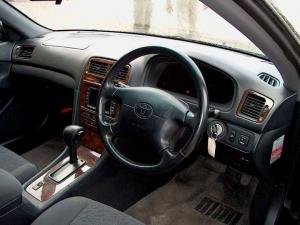

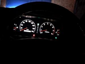

это же настоящий ОПТИТРОН с 100кузова!!! там технология темного стекла и дико сильной люминисцентной лампы подсветки!!!
те когда нет питания, то как на Лексусе перед тобой пустой колодец!!! вся мода то на белые шкалы от него и пошла!
примерно как здесь
Нефига се, тоесть оптитрон это темное темное стекло, которое просто стоит перед таблом, и когда включаешь зажигание оно становится прозрачное? За счет чего тогда белый циферблат? Я просто не видел никогда на них табло сорри...
именно так - это первое поколение Оптитрона!
Второе поколение сделано раздельное освещение требуемых участков -так появились зажигающиеся стрелки при повороте ключа, а потом шкалы!
Третье поколение вообще на самых последних лексусах, там уже типа лазерной засветки, стрелок нет ,а бежит лазерная дорожка по поверхности..
вся хитрость в тонировке стекла, она не искажает цвет! и тем неменее стекло тонировано.. такая вот хитрость.....
если в солнечную погоду под сильным углом посмотреть на выключеное табло ,то видно простые шкалы будет

ну собствено тем и отличается, что загорается вся сразу и резко , а не последовательно и плавно -это сильно круто :D
единственно первые несколько секунд яркость незаметно прибавляется -видимо лампа разогревается, но если этого не знаешь то и не заметишь
есть фитча для ночной езды, при вкл фарах кнопка управляет яркостью свечения
бывают лампы рыжие, белые, красные - ТРД такие приборки!
а вообще с помощью светофильтра на лампу можно делать все 7 цветов радуги, но я пока белый оставил.
