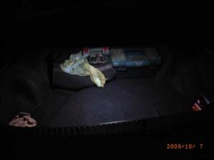

Светят холодно белым примерно 5000-5500к, к тому времени поставил уже ксенон 4300к. Очень рассееные и достаточно яркие можно с лампочкой перепутать, только в отличии отпоследней не теряют цвет в сумерках, днем итд. Очень красиво и необычно.
эти же светодиоды ночью
Остался ими очень доволен - холодный белый свет как я и хотел!
Очень яркие - ниукого в городе таких не видел! Машины часто останавливаются около моей с включенными габаритами и долго стоят видимо смотрят и не могут понять что я пихнул в габариты, вроде не лампочка - цвет ксеноновый, вроде не светодиоды слишком ярко, у нас ведь только тусклые китайские светлячки в городе...

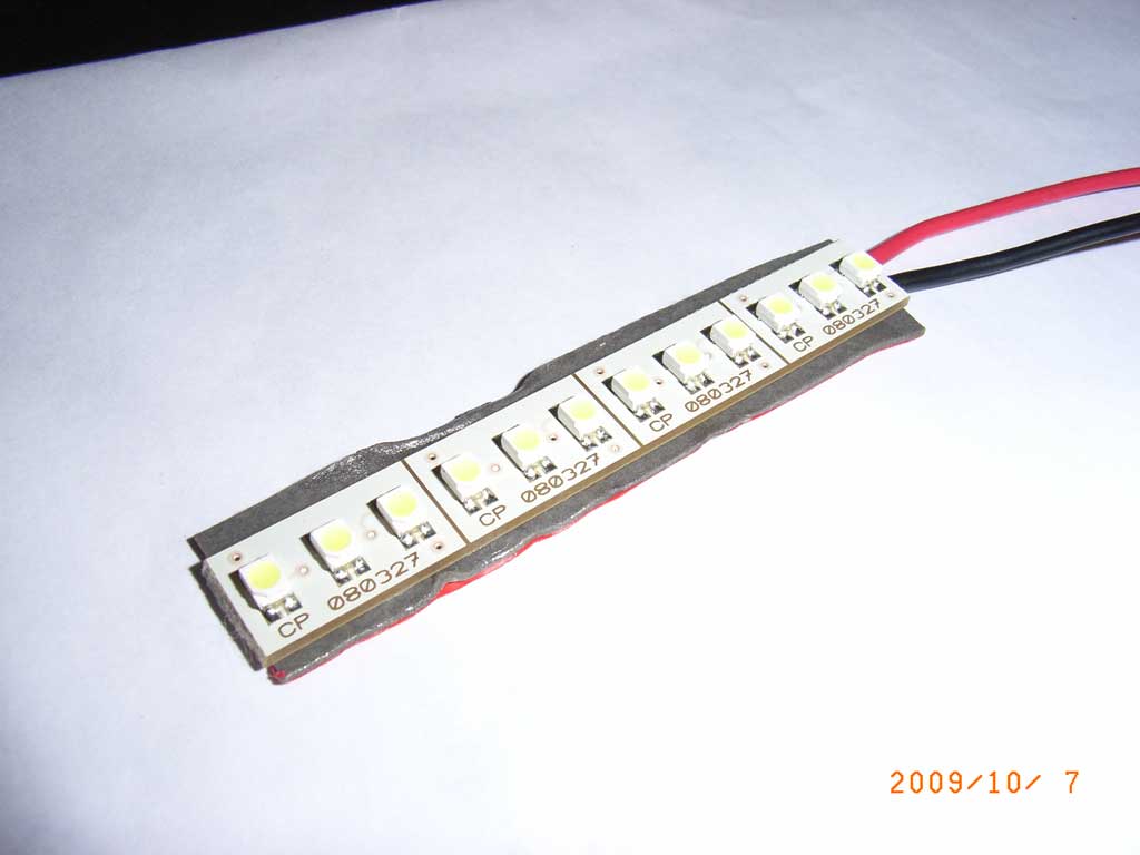

Вот что я сегодня сделал.
Светодиоды с немецкой какой то подсветки рекламной, стырил с работы и принес сосед. Отличительная особенность от "рулонных" китайских, то что на одном светике два кристала, светят очень ярко, в два раза точно ярче.
Сделал вот такой цоколь T10 и наклеил на обратную сторону платки скотч 3M
вот так было на полусгоревшем 13 светодиодном.
вот так стало
фотик даже не передал яркость в темноте, в раза два ярче...

сёдня гоцнул и видимо напруга скакнула и завалила мои смд что были на платах с расчётным соспротивлением, а те которые в штатных местах были горят...
те надо на смд ставить не 600Ом,а всё же 1КОм для надёжности...
тоже самое с лентами наверняка будет
там 3 диода и сопротивление 120Ом это всё на 12В расчитано
значит нужно ещё накинуть для 14.5В ещё 150 Ом на входе ленты
Да, скорее всего желательно добавить сопротивление для надежности.

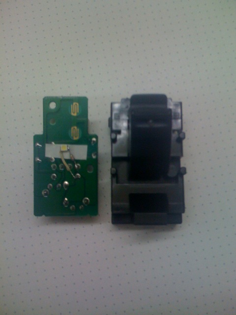

прикиньте не сгорели у меня светодиоды в кнопках стекол!
просто когда нажимаешь кнопку блокировать стёкла, светики гаснут!!!
те подсветка показывает визуально рабочее состояние!!! при этом подсветка кнопки АВТО не гаснет, тк она активна всегда!
во как продумались япы ёпть! такие фенечки прикольные продуманы...

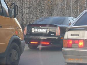

Увидел сегодня американца. Заинтересовала его светодиодная оптика штатная. С одной стороны ничего выдающегося не придумали, с другой стороны ниукого такого нет... Все выполнено просто в линиях.
это горят туманки заднего вида
это стопари
Меня такие стопари не зацепили, но однозначно лучше чем у новой субару импреза :diablo:
Прикольно, но низко, зимой снегом будет залеплять.
Я тоже это чудо видел, только ночью. Едет нечто и в темноте и горит перевернутая буква П, а когда тормозит красный прямоугольник загорается - прикольно :diablo:
