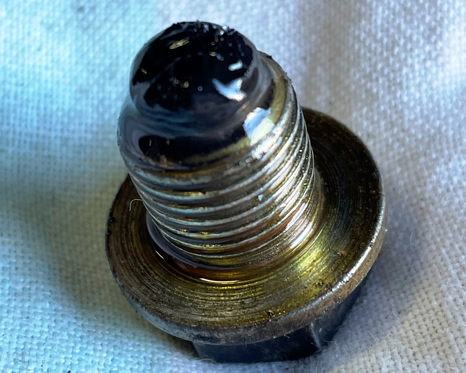

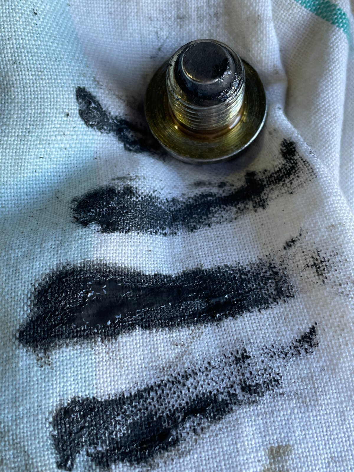

Фух, еле осилил все 47 станиц, но так и не увидел фото магнита после такого пробега.
05.01.2020 в 18:12, zaharia сказал:
Вот и меня терзают смутные подозрения. Хотя бы магнит в пробке.
Вот именно. У меня на магните после эксперимента с подобным низковязким маслом всего за 2000 км. пробега был вот такой ёжик (хотя может это не ёжик, а енот), а обычно такой ёжик бывает только за 7500 пробега.
IMG_8320.thumb.JPG.fb847d79b4dee242ff91fff0a97f6205.JPG IMG_8321.thumb.JPG.8461a08bcd81e82ed6bb120bf651aa36.JPG
Изменено пользователем dugin
2 часа назад, mihail026 сказал:
может это какие-нибудь залежи в отдалённых местах отмылись?
Нет. Это самая натуральная металлическая пыль, настолько мелкая, что не ощущалась между пальцами.
2 часа назад, dugin сказал:
Вот именно. У меня на магните после эксперимента с подобным низковязким маслом всего за 2000 км. пробега был вот такой ёжик, хотя обычно у меня такой ёжик бывает за 7500 пробега.
по вязкости ?
Оно не подобное, ты более вязкое использовал.
Хотя сравнение вааще некорректное, ибо моджо совершенно особое маслище
Если по вязкости хочешь сравнить , надо достать 0W-8, оно ближе -
37 минут назад, dugin сказал:
Может быть у именно этого маслофильтра перепуск был слабый?
А так да, вязкость с пробегом нужно поднимать, а не снижать, т.к. толщина плёнки уменьшается с увеличением зазоров.
