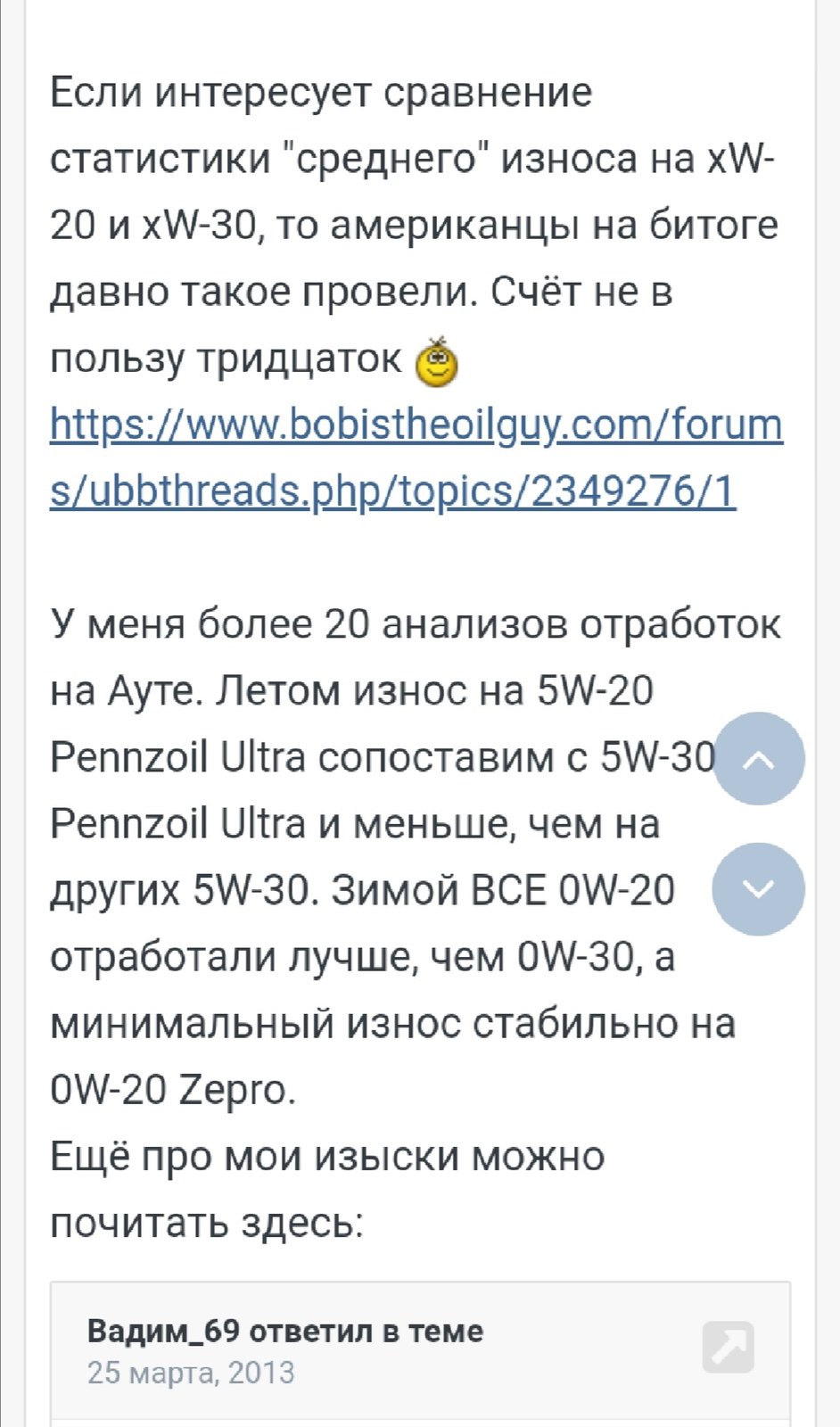

Конечно случается. Износ случается в парах трения (в ЦПГ и в ШПГ). И чем менее вязкое масло (возьмём динамические вязкости - CCS и MPV) тем износ меньше. А если на таком вечно недогретом масле ещё и по городу приходится ездить, на короткие расстояния ? И так изо дня в день, и по несколько раз в день - завёл, чуть проехал заглушил. Ну хрен его знает. Мотор, конечно железный, но и ему, наверное, не сладко приходится. Не проходит это бесследно. У Вадима69 более 20 анализов отработок и наименьший износ зимой в городе, из всех масел, показывало именно 0w20 ИЗМ. А были там и 5w20, и 0w30, и 5w30. Хотя для наших зим, которые сейчас у нас стоЯт и 5w30 за глаза, тут я согласен.
23 минуты назад, Роман 73 сказал:
