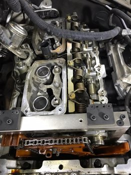

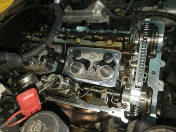

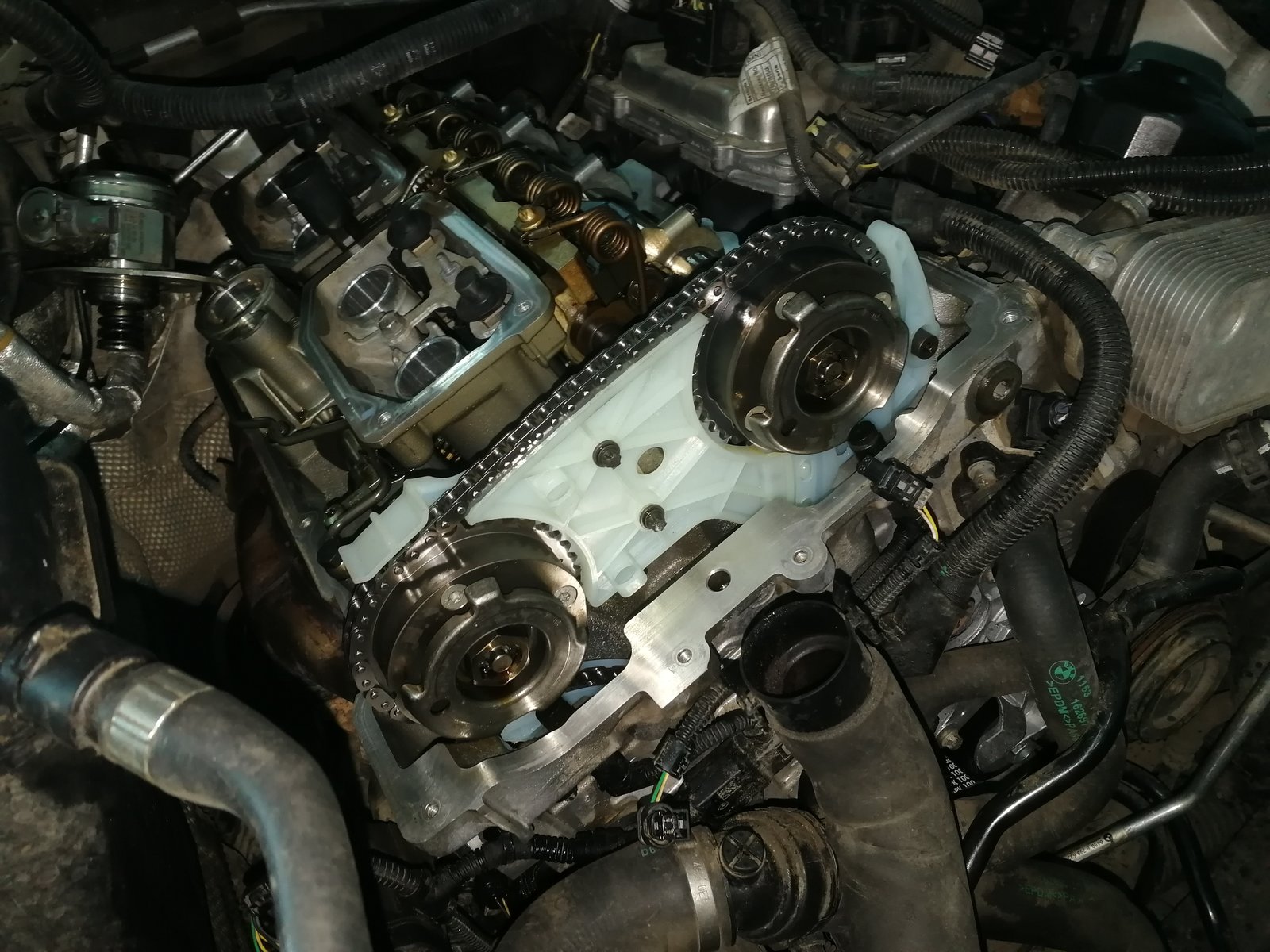

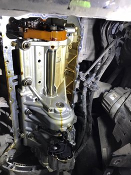

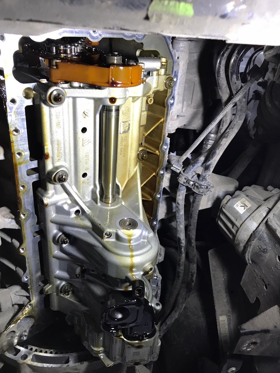

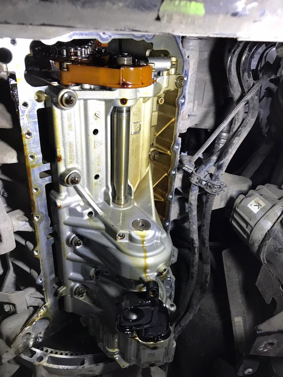

Автомобиль: BMW X1 E84 2014 года, в эксплуатации с 2015
Пробег: 141 000 км
Причина вскрытия: Плановая замена цепей
Режим эксплуатации: 80% трасса 20% пробки на трассе, город Москва присутствует только в выходные
Средняя скорость: 38-40 км/ч
Масла:
0 - 100 000 - BMW "TwinPower Turbo Longlife-01", класс вязкости 5W-30
100 000 - 108 000 - Mobil 1FS 0w40
108 000 - 129 000 - Castrol EDGE Titanium FTS 0w40 (3 замены)
129 000 - 137 000 - Mobil 1 FS 0w40
137 000 - 141 000 - Castrol EDGE Titanium FTS 0w40
141 000 - н.в. - Liqui Moly Molygen 5w40
Интересно, а где лак от Кастрола? Надо тыкать носом в эту тему адептов секты "Кастрол пачкает мотор":crazy:
Много трассы, адекватные интервалы замены - чистота в мотора.
Цепь на сколько сильно изношена была?
Не очень сильно, следы на звёздах ЦМС были, но не критичные.
Отлично!:good:Люблю такие пейзажи.

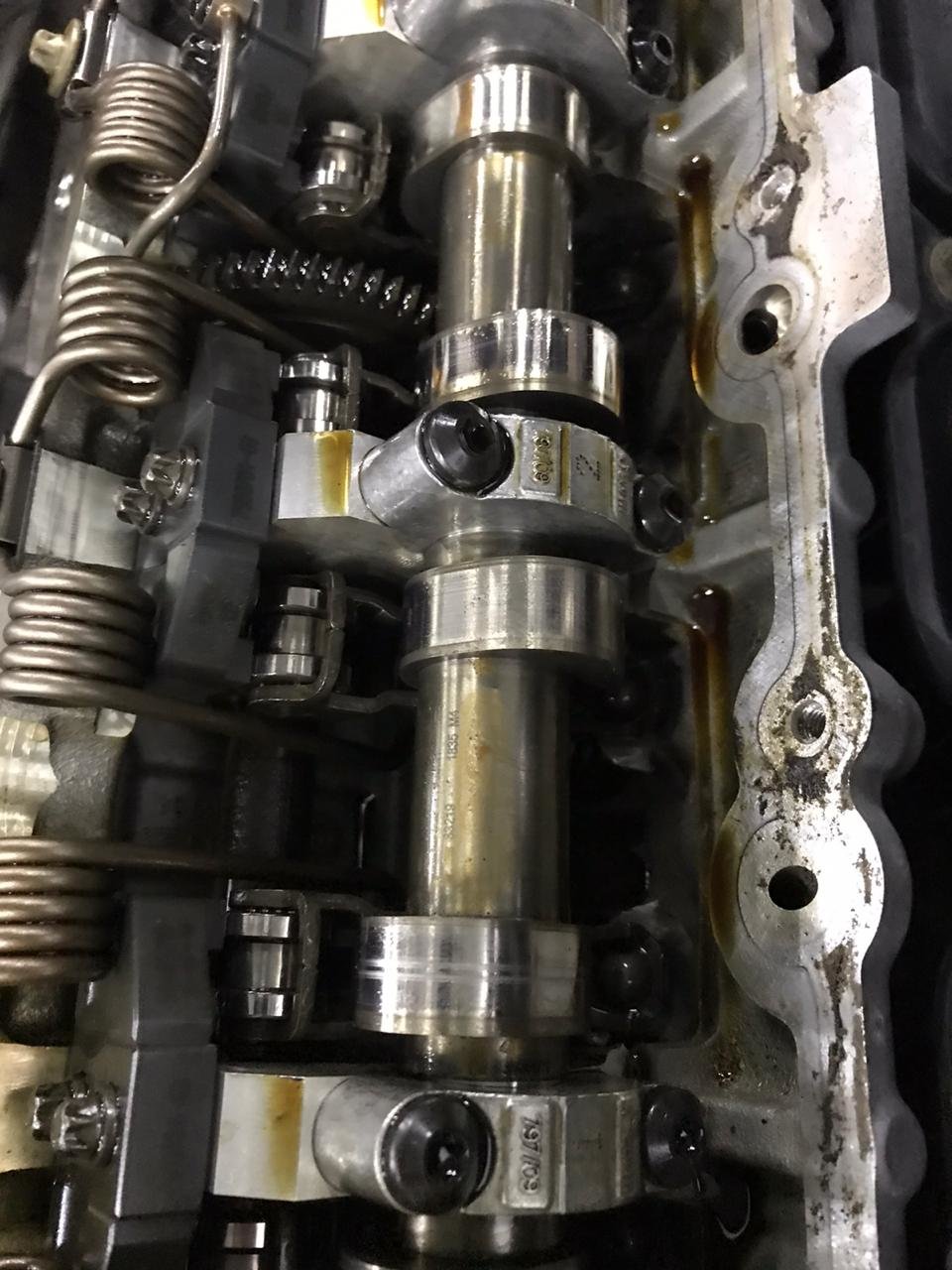

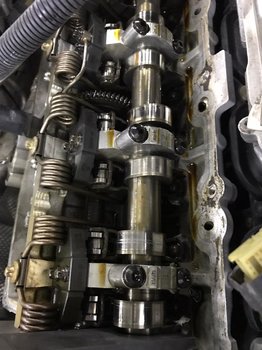

Мне кажется или износ кулачка распредвала?
1 час назад, Dimonstrik сказал:
Ага,следы тридцаточки)
Да, видел, сперва стреманулся, но пальцем даже почти не чувствуется. Так что пока решил не паниковать)
29.11.2019 в 13:33, KotKamelot сказал:
Это уже не тот Кастрол) От этого лака нет. Чистота от GTL.
Красиво всё. Молодец.
Больше перестраховка, т.к. это самый стремный узел в N20. Цепь достали вроде ничего, но на цепи масляного насоса звезда уже плохо себя чувствовала.
