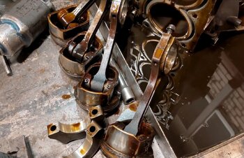

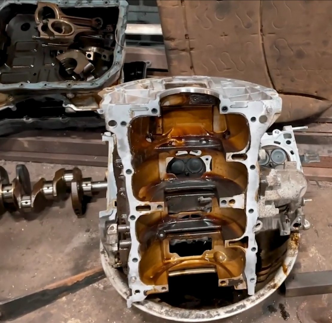

Как в продолжение, есть в клубе Оптима 16 г.в, панорама там и пр, G4KJ,  сегодня прошла рубеж 250 т.к как раз на масле из этой баночки, другого она не нюхала. Хотите ещё сюрприз? Мы тут письками маслеными меряемся у кого меньше расход, так вот на этой Оптиме подливают 300 гр за 7500 км. Ну и на закусь под ёлку, кат не менялся, жрёт только 100 ВР.
Всех ещё раз с наступающими праздниками, всем как говориться толко хорошего в новом году.
Изменено пользователем SVali
4 минуты назад, SVali сказал:
Как в продолжение, есть Оптима 16 г.в, панарама там и пр, сегодня прошла рубеж 250 т.к как раз на масле из этой баночки, другого она не нюхала. Хотите ещё сюрприз? Мы тут письками маслеными меряемся у кого меньше расход, так вот на этой Оптиме подливают 300 гр за 7500 км.
Верю. Тоже думаю что на масло зря делают наезд. Можно о многих других брендах масел также найти в инете негатив. Если интервал замены масла по 15 т.км, то и на других маслах будет не чище чем на фото выше.
