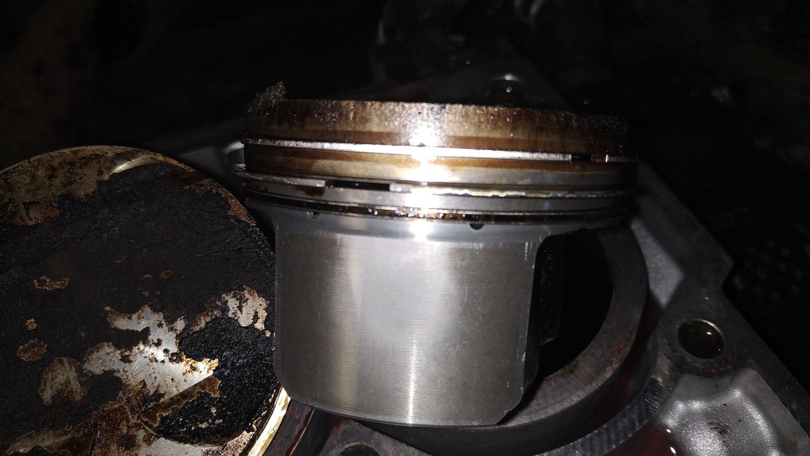

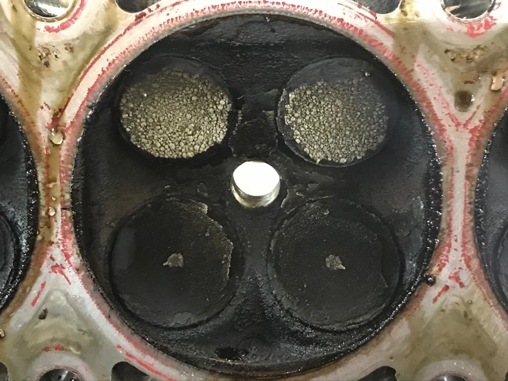

ВМПАВТО 272 Опубликовано: 23 марта 2020 Поделиться Опубликовано: 23 марта 2020 На прошлой неделе проводили комплексную очистку VW Golf 7 2014 года , объем двигателя 1,4 л Пробег 125634 км. Поделимся пока только некоторыми результатами. Чуть позже будет развернутая статья. Так выглядел верхний свод камеры сгорания "ДО" применения пенной раскоксовки ВАЛЕРА. Можно играть в игру "Найди форсунку" в таком состоянии была верхняя часть поршней: далее двигатель собрали, прогрели, провели одну процедуру раскоксовки и снова разобрали И вот , что мы увидели в результате всего одной процедуры. Появились форсунки, кокс частично растворился. Оставшийся кокс частично прогорит через 300-400 км, частично останется. Его необходимо будет удалять повторной процедурой. Поршни местами очистились до металла. Нагар размягчился. Видно на фото слева внизу. Размягченные остатки также должны прогореть результате эксплуатации. Здоровья вам и вашим автомобилям! 0 Цитата Ссылка на сообщение Поделиться на других сайтах
seven777 308 Опубликовано: 23 марта 2020 Поделиться Опубликовано: 23 марта 2020 Не претендую на истину,но зачем разбирать мотор (рабочий) для этих целей? А если разобрали то по чему не почистить перед сборкой? Эндоскопа у вас нет? Короче одни вопросы.Можно было просто через свечные отверстия осмотреть цилиндры и клапана,сделать фото и тоже самое после применения состава. 1 Цитата Ссылка на сообщение Поделиться на других сайтах
octavia 91 Опубликовано: 23 марта 2020 Поделиться Опубликовано: 23 марта 2020 ВМПАВТО Великодушно прошу прощения, но почему вы представили в одном фотоотчёте абсолютно два разных двигателя. Обратите внимание на снимки. И куда исчезло антифрикционное покрытие юбки поршня? Смылось пеной? 1 Цитата Ссылка на сообщение Поделиться на других сайтах
