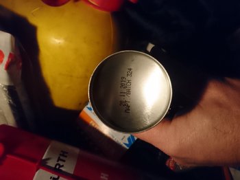

dydezzz 1 400 Опубликовано: 21 декабря 2019 Поделиться Опубликовано: 21 декабря 2019 (изменено) попробовал сегодня эту химозу.лютая штука. но что то пошло не так, пена была но очень не долго и не много... такое ощущение что после начала использования содержимое баллона то ли замёрзло изнутри,то ли ещё чего, но вызодить наружу очень не хотел. банка несколько дней лежала в авто.сегодня на улице днём был плюс.перед использованием около часа баллон был в тепле. фото с датой и батчем для истории, вдруг не только у меня так. трубка отличная кстати. Изменено 21 декабря 2019 пользователем dydezzz 0 Цитата Ссылка на сообщение Поделиться на других сайтах
DRON 33 15 011 Опубликовано: 21 декабря 2019 Поделиться Опубликовано: 21 декабря 2019 dydezzz Вроде в инструкции написано - температура балона не неже + 15 . Можно было в ведро с кипятком окунуть 0 Цитата Ссылка на сообщение Поделиться на других сайтах

dydezzz 1 400 Опубликовано: 21 декабря 2019 Поделиться Опубликовано: 21 декабря 2019 1 минуту назад, DRON 33 сказал: dydezzz Вроде в инструкции написано - температура балона не неже + 15 . Можно было в ведро с кипятком окунуть в тёплом боксе (там явно выше 15 было) около часа всё было перед использованием. возможно нужна выше температура. 0 Цитата Ссылка на сообщение Поделиться на других сайтах
DRON 33 15 011 Опубликовано: 21 декабря 2019 Поделиться Опубликовано: 21 декабря 2019 Только что, dydezzz сказал: в тёплом боксе (там явно выше 15 было) около часа всё было перед использованием. возможно нужна выше температура. Не прогреется балон за час до +15 в тёплом боксе , испытано не раз . Говорю же - самый лучший способ опустить в горячую воду . Я так даже с монтажной пеной зимой поступал/поступаю 2 Цитата Ссылка на сообщение Поделиться на других сайтах
