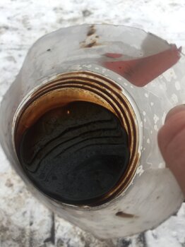

Вот такую жижу откачал после из горшков

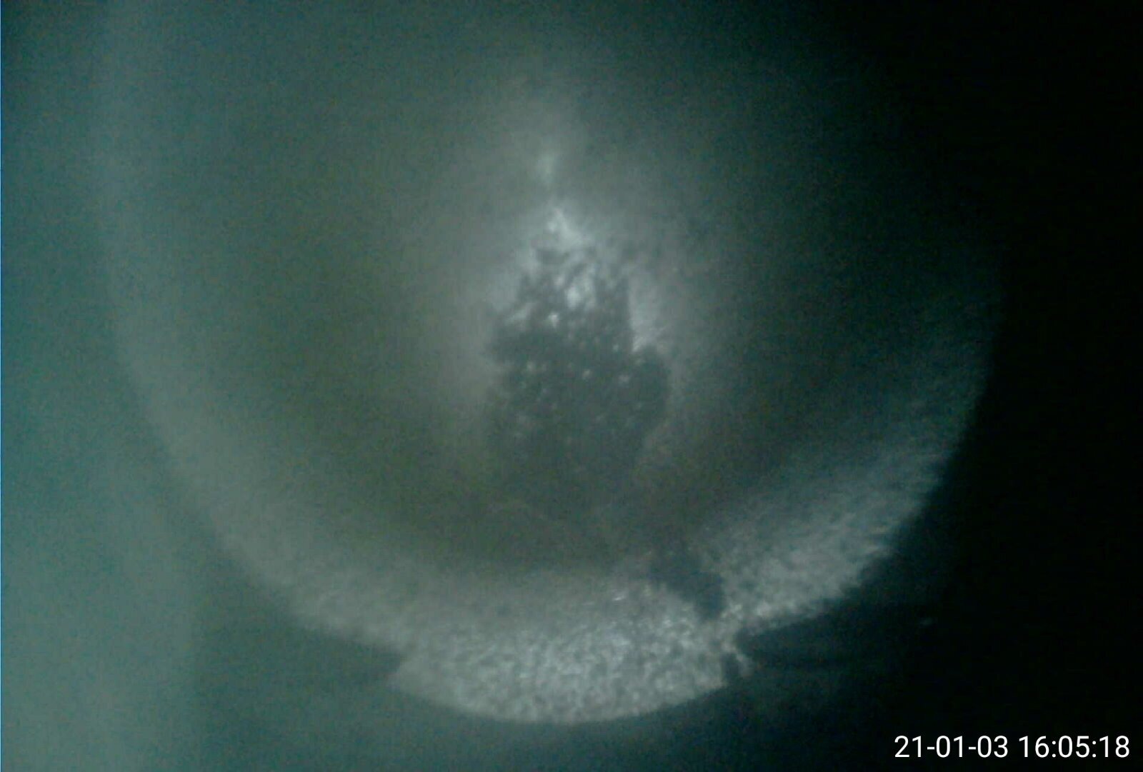

Ну и фото как было до и как стало после (за качество фото извините , стекло помутнело от использования химии с прошлой раскоксовки)
