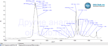

ИК спектр Фурье говорит о том, что масло в основе из гидрокрекинга (но возможно немного ПАО для улучшения свойств.)
Вывод: перед нами отличный продукт уровня VW 504/507 на обновленной рецептуре Infineum, которая легко узнается по Бору в количестве 500 ppm. Такие масла отличаются хорошими защитными, энергосберегающими и ресурсными свойствами. Кроме того, у этого малса и низкотемпературные характеристики (t застывания и ИВ) - на высоте. (описание Dimmy)

Я как раз тот, кто отправлял масло на анализ. Отправлял первый раз и не догадался сфотографировать:blink:. Следующие отправки будут с фото. У кого какие мысли по поводу этого масла? Можно брать? И ткните, пожалуйста, пальцем, как понять по ИК спектру Фурье про гидрокрекинг и ПАО? На какой длине смотреть?(соответствующую тему смотрел, но понял только про эстеры).

Кстати, да. На фото в литрушках масло на старом прежнем пакете Infineum.
grayhornet_87 ПАО синтетика будет выглядеть вот так, самый правый пик на волне 722. Высота 1.1-1.3 в зависимости от того сколько там ПАО и эстеров. У гидрокрекинга высота 0,98-1.02 примерно.
Это не стандарт, и о точном содержании никогда не говорит (только есть или нет, много или мало), это просто наши наблюдения по опыту. :)
