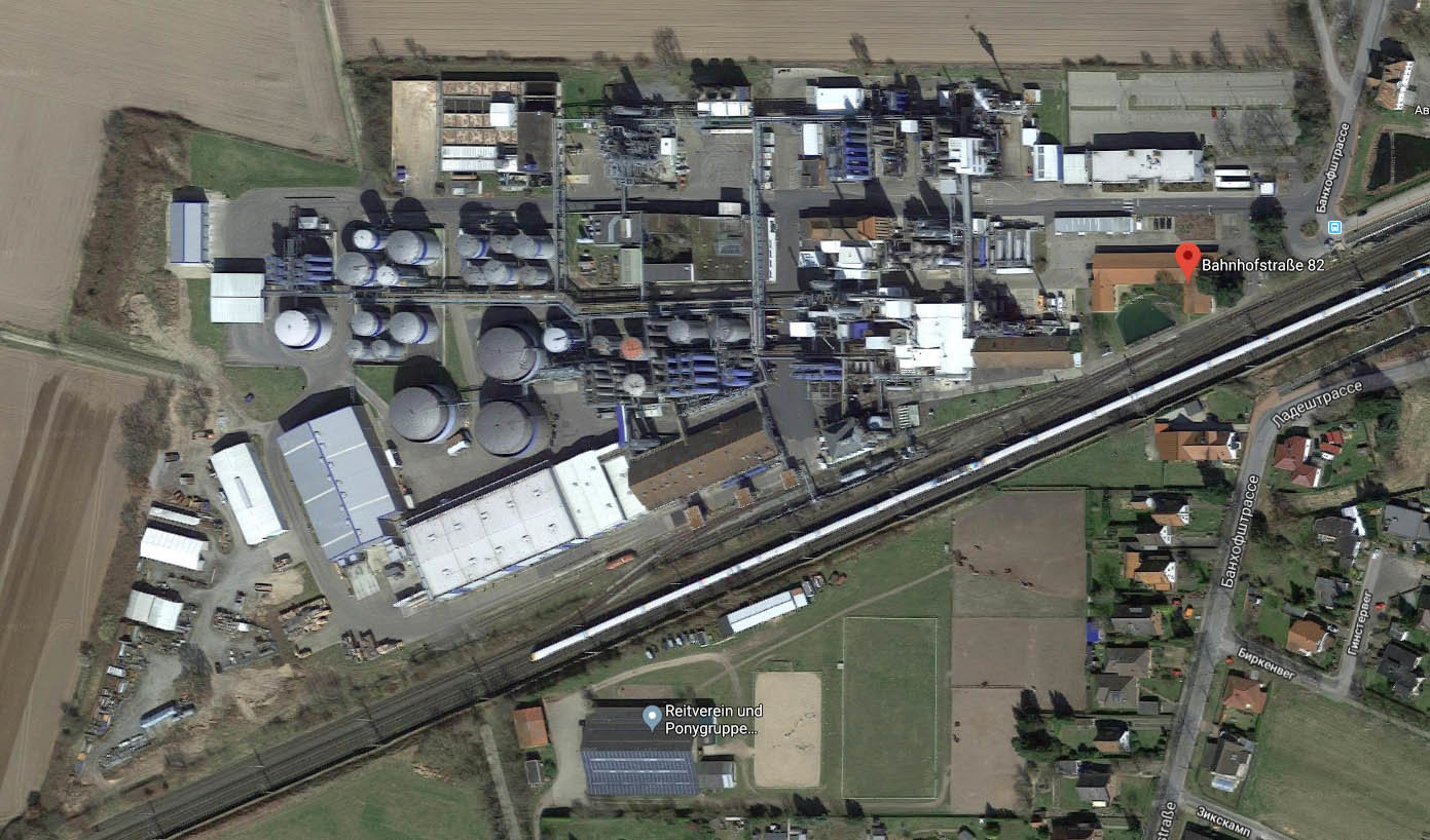

Феби в такие же канистры льют, с одного завода идёт.
Тара идет с одного завода. А производить масло могут на любом.
20 минут назад, torcon сказал:
Ничего так заводик со спутника
У нас в Дзержинске таких полно ;)
2 часа назад, SL1 сказал:
  Скрыть содержимое
Марка SUPREMA совмещает в себе лучшие традиции немецких производителей. В настоящее время продукция компании SUPREMA производится на основе уникальных технологий двух ведущих немецких заводов: AVISTA OIL AG и Mitan Mineralol GmbH.
https://www.s-t-spb.ru/maslo_suprema
Понял про что Вы. Нам с Mitan поставляются смазки, антифризы и жидкости для АКПП.
