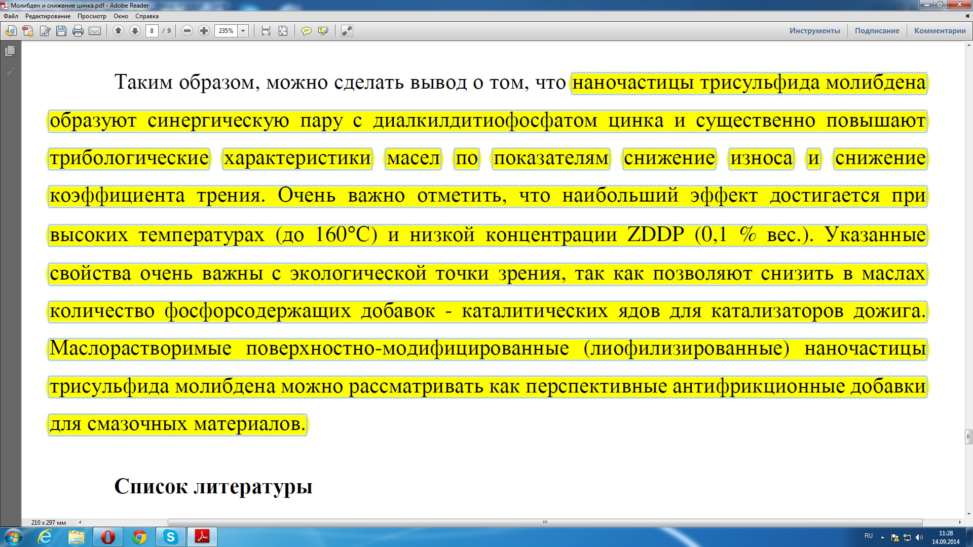

согласно некоторым последним исследованиям молибден и цинк могут начинать работать одновременно, и движущей силой является фосфор в ZDDP.
Приношу извинения - только заметил свою грубую неточность: движущей силой является сера в ZDDP.

что согласно некоторым последним исследованиям молибден и цинк могут начинать работать одновременно, ... Видимо, ученые-трибологи пока еще сами до конца не разобрались что да как во многих вопросах и представления могут меняться.
Да вроде как разобрались.
@roxi, а можно ссылку на полную версию процитированного документа?
Малорастворимые частицы... означает ли что это может быть обнаружено на дне, сгустком?
Или это как коллоидный раствор?
