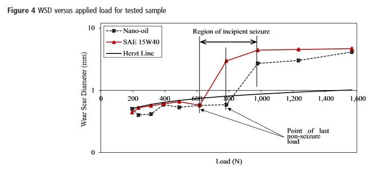

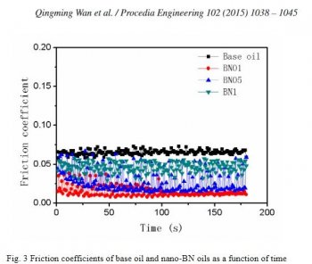

C00LM4N 192 Опубликовано: 4 декабря 2020 Поделиться Опубликовано: 4 декабря 2020 19 минут назад, Ak.den сказал: А расскажите нам, что на самом деле он делает Например, вот что он делает: Скрытый текст Коэфициент трения между гильзой цилиндра и поршневым кольцом при концентрации НБ 1, 2, и 3%. Если не видно, самый большой коэффициент - на обычном масле 20в50. Самый маленький - с 3% нитрида бора (зеленая линия). А вот график момента реального дизельного двигателя на масле 15в40 и на том же масле с добавлением НБ. Четырехшариковая машинка трения. Размер пятна износа. Добавление 0.5% НБ снизило пятно износа при всех нагрузках и отодвинуло порог резкого роста износа на 200 Ньютонов по нагрузке дальше. Тоже ЧШМТ. Черная верхняя линия - коэффициент трения на масле без бора. Ниже - линии коэффициентов трения на масле с разными концентрациями бора. 4 Цитата Ссылка на сообщение
