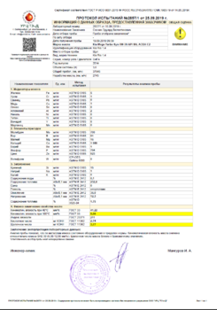

KIA Mega Turbo Syn 0W-30 отработка на Kia Rio после 2745км
KIA Mega Turbo Syn 0W-30 отработка на Kia Rio после 2745 км 132м/ч.
Масло: KIA Mega Turbo Syn 0W-30 ACEA C2.
Автомобиль: Кia Rio 2014г.
Общий пробег на одометре: 37645 км к концу интервала.
Пробег на масле: 2745км.
Моточасы: 132мч.
Израсходованное топливо:  287л
Доливки масла: не доливал.
Присутствие отложений в двигателе ДО: через заливную горловину чисто.
Присутствие отложений в двигателе ПОСЛЕ: так же и осталось.
Автозапуск по времени: не использовался.
Наличие чип-тюнинга: нет.
ГРМ: цепь.
Предпусковые подогревы: не использовал.
Период эксплуатации: с 10 ноября 2018г по 1 мая 2019г.
Срок эксплуатации: 6 месяцев
Топливо: Бензин Лукойл экто 95.
Режимы: город 90%; трасса 10%, короткие поездки по городу, средняя скорость 20км/ч.
Фильтр масляный: Оригинал
Фильтр воздушный: Masuma.
Марка антифриза: Ravenol.
Объем заливаемого масла: 3.6л.
Отбор масла: шприцем жане 500мл через щуп.
Отбор масла проходил с горячего или холодного двигателя?: с теплого двигателя.
Что было до этого масла: По разному.
Присадки: не добавлял.
0-5400 Заводское масло.
5400-9140 Mobis LF 5w-20.
9140-14500 Mobil 1 EP 5w-20.
14500-16550 Petro Canada SS 5w-20.
16500-20050 Petro Canada SS 5w-30.
20050-23800 Amsoil SS 5w-30.
23800-28920 Amsoil SS 10w-30.
28920-34970 Amsoil SS 5w-20.
34970-37645 это масло.
2 часа назад, Эдуард17 сказал:
Проехал не этом масле 220мч и вот думаю какое щелочное было в конце.
Не менее 2.
"Это какой-то... позор." (с)
Есть хоть то, за что это масло можно похвалить?
P.S. Почти все как у меня, пробег, моточасы за пол года. Вы видимо так же редко ездите на автомобиле?
fuko  мне в целом масло понравилось, не его бы цена залил бы ещё.
Понравилась динамика разгона на нём и тихая работа мотора.
В морз -29 хорошо  заводился мотор.
 Езжу не редко каждый день,  но по малу (на работу, с работы по магазинам).
 Иногда в соседний город 30км.
Эдуард17 Да, масло неоправданно дорогое.
После него залил Идемитсу зепро,  думал мотор ещё легче крутиться будет ан нет. Тупее и порядочно.
1 час назад, Эдуард17 сказал:
Бензин поменяй, не может Зепро тупить после турбосини:pardon:
36 минут назад, Евген 48 сказал:
Всегда заправляюсь на одной заправке.
Может прикатается ещё.
Все по феньшую - 6 месяцев в тяжелых условиях и на замену, тем более в зиму. И нехер считать часы, все давно посчитано заводом.
2 часа назад, Евген 48 сказал:
Евген 48 Мы же не знаем какое Идемицу. Может Вьетнамский 5W30. Тогда точно "тупняк" будет.
2 минуты назад, Legion777 сказал:
у него в подписи Зепро 0-20:D
Конечно зепро как в подписи.
Евген 48 У многих в подписи одно, по факту другое.
А "тупняк" на Zepro 0W20 в сравнении с KIA 0W30 - сказка детям на ночь. :D
Legion777  хорошо пообсуждать как масло сработало.
А про тупняк это другая история.;)
8 часов назад, Дмитрий Анатольевич сказал:
Согласен, щелочное просело от срока, а не от мч.
Если не секрет, моточасы определились каким образом или оборудованием?
