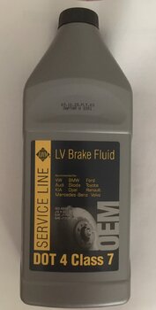

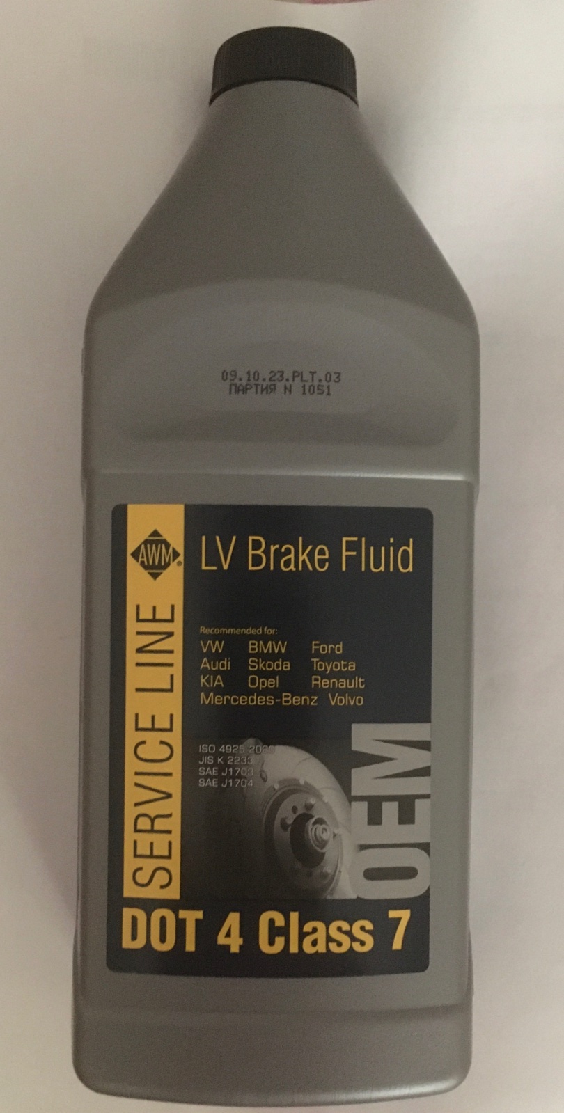

Добрый день!
Благодарим за выбор тормозной жидкости производства "Тосол-Синтез". Тормозная жидкость AWM OEM Service Line DOT4 - тормозная жидкость последнего поколения, которая соответствует новейшему стандарту для тормозной жидкости — ISO 4925 class 7. Она создана специально для автосервисов и СТО с учетом последних разработок и специальных требований для автомобилей с электронными системами стабилизации ABS, TSC, ESP, ASC.
Чем выше класс тормозной жидкости, тем она более совершенна. Главные преимущества AWM OEM Service Line - это высокая температура кипения ≥260°С и пониженная вязкость при -40°С - 607мм². Она объединила лучшие характеристики жидкостей стандартов DOT 4 class 6 и DOT 5.1. На практике это позволяет ей выдерживать экстремально высокие и низкие температуры и нагрузки.
Если хотите узнать больше о тормозных жидкостях, переходите в наш блог на Drive2 https://www.drive2.ru/o/tosol-sintez/ и слушайте подкасты https://taplink.cc/tosolsintez

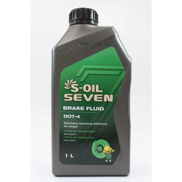

Кто-нибудь знает какие-нибудь подробности про ТЖ от S-Oil? В интернете никакой информации не нашел. Цена приятная и производитель надежный вроде. Смущают только невыдающиеся температуры кипения указанные на этикетке.
S-OIL 7 BRAKE FLUID DOT4
арт E403820
Да вроде обычные температуры для жидкости 4 класса.
Берите класс 6 если нужны характеристики получше например(ну из не дорогих) https://www.ozon.ru/product/tormoznaya-zhidkost-rosdot-6-910-g-180003093/
