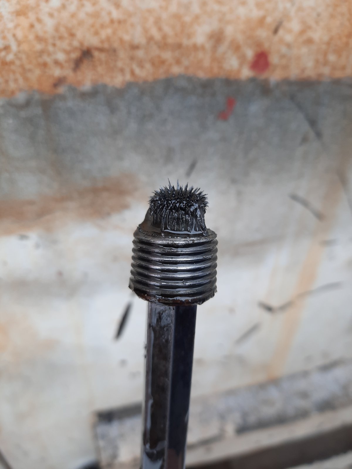

В кпп Газель 39822 км. перекатал немного :smile:  Обьём 1.5л. Сальники из начально ставил новые ничего не побежало. Коробка затихла при использование этого масла , работала тихо.
