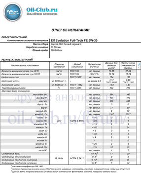

Благодарю вас за такой развернутый ответ. Из предложенного очень понравился по анализу Вальфолайн маскслайф 5w-30C3. Но при этом сравнил анализы свежего масла Вальфолайн маскслайф 5w-30C3 и Elf FullTech FE 5w30 C4 и разница только в количестве моющих присадок на основе кальция - в Эльфе их меньше, отсюда и сниженная зольность. Плюс немногим меньше присадки противоизносные. В остальном всё примерно одинаково. Если ошибаюсь прошу меня поправить.
post-2-0-48626900-1485179883.thumb.jpg.c46f424d7add0fa20c72357baa41211b.jpgpost-2-0-95313700-1473518576.thumb.jpg.bd7c448e5019d926f64a43fe3e70682a.jpg
Потому мне не совсем понятная фраза
В 16.08.2019 в 16:35, Gloryk сказал:
на слабом и почти без присадок масле С4 зато с золой меньше 0.5 гробят мотор.
Что думаете?
