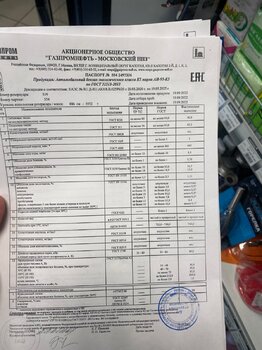

Сфотографировал у них паспорт. И оказалось, что поставщик - это Газпромнефть.
Изменено пользователем Burton
Судя по приведенным тут фото паспортов, 92 бензин туда возят с МНПЗ и РНПЗ, и при этом он по минимальной границе допустимого октанового числа.
Вопрос, производят ли МНПЗ и РНПЗ разные бензины для своих и сторонних сетей, отличающихся присадками, ОЧ и прочим?

Сегодня вечером поехал на дачу к родителям.  На Носовихинском шоссе словил саморез и спустило колесо.  Тормознул на заправке данной сети чтобы запаску поставить.  После замены колеса пошёл руки в тубзон помыть.  Пока он был занят,  посмотрел паспорт на 95.  Паспорт не сфоткал, из за грязных рук.  Что запомнил: очи 96.7,  очм 85.1 Плотность 738,  эфиров 4.3.  Производитель Газпромнефть МНПЗ

Кто что думает ?
Burton , а что тут думать то ?
95 бензин с серой почти 9 единиц.:bad:
Ну не бывает чудес! Если они дают скидки в своем приложении , то и закупают дешевле на НПЗ.
Ps - а, если ещё масло полнозольное залито  и такой бензин = срач в камерах сгорания. Да ну на....
Нужно комплексно подходить к этому вопросу.:yes:
