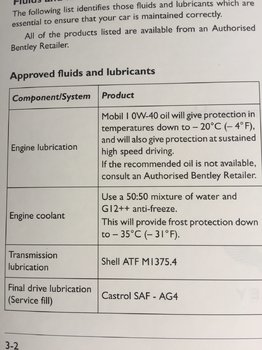

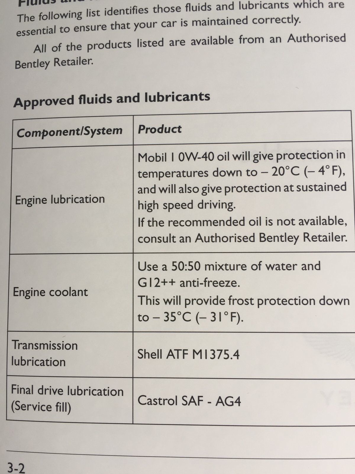

Давиче глянул в подсказчик, мотор BWRA JSX. А вот про масло интересная информация, что вдруг у Вас нет подобного, обращайтесь к официальному Дилеру (я так понял).

Я выше писАл, что куплю СЕРВИС мануал. А получилось купить "СЕРВИС ХЭНДБУК" от модели 2008 года. Подобрали именно на мою модель у официала (менеджеры тоже ведь люди....)
Изменено пользователем КРЫНЯ
В те времена ни о каком Mobil и речи не могло быть. VAG работал только с BP.
Не верится, что меня могут обмануть. Почему? Официально приклеили данные о моём автомобиле (как при продаже: буквенное обозначение комплектации и другое) на обороте внутреннем на титульном листе. А с этим не шутят.
12 минут назад, КРЫНЯ сказал:
Почему?
Патамушта:D Не работали и всё:unknw:
Continental GT - первый автомобиль, разработанный с нуля после покупки Bentley ВАГом.
