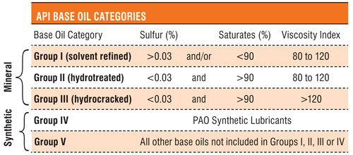

59 минут назад, Igor7805 сказал:
Убери половину текста. Хренотени много. Не путай мягкое с тёплым я имею ввиду кряк и GTL. Если уж взялся обьяснить человеку то напиши ещё за 4 и 5 группу.
Ну и конечно же я извиняюсь перед поклонниками I группы масел и II группы масел , первая группа масел эта минералка очищенная от серы с помощью рафинирования , вторая группа это гидрокрекинг , но после очистки минерального масла с помощью гидрокрекинга имеет не высокий  ИВ - индекс вязкости по сравнению с гидрокрекингом III - группы
10 минут назад, Projector сказал:
Так поправь меня , я написал только про масла , а эстеры это только 5 группа , а не 4 и 5 , так как 4 группа это тоже масло и называется она РАО
PAG тож 4 группа. Извини обучением тебя в области трибологии в мои планы не входило.
1 минуту назад, Projector сказал:
А для меня и третья группа минералка:
4 минуты назад, Igor7805 сказал:
Да нет , мобил уже один раз оступился заявив что НС это минералка , а как оказалось , где синтез - там и синтетика
6 минут назад, Projector сказал:
Увы, юристы рулят, а не химики/трибологи/инженеры :unknw:
7 минут назад, Projector сказал:
И что? Для меня мобил не показатель. Мне ближе API и ACEA.
