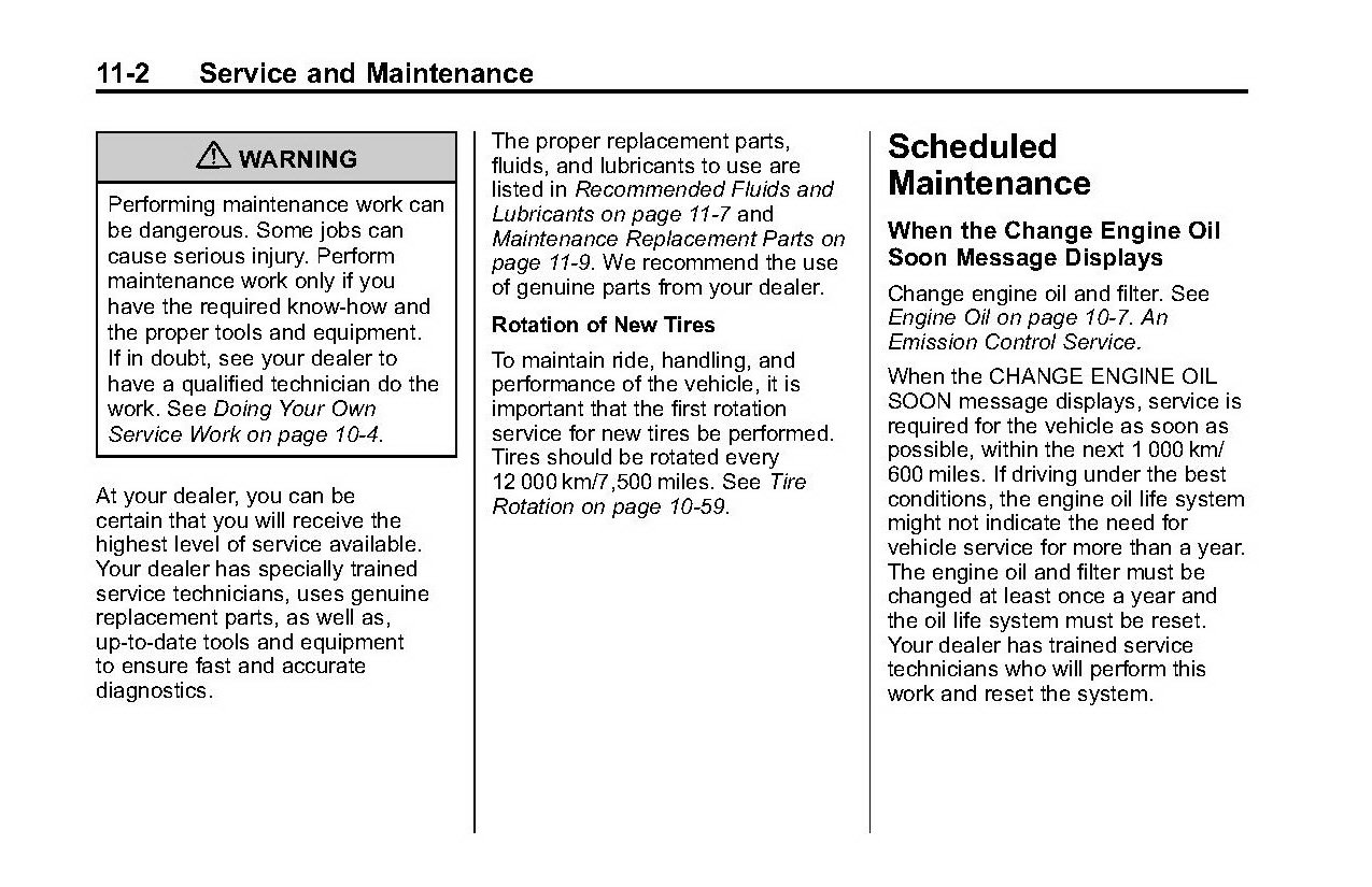

1 час назад, apologize сказал:
производитель указывает, цитирую: If the system is ever reset
accidentally, the oil must be
changed at 5 000 km (3,000 mi)
since the last oil change.
откуда это?
Вот скрин мануала - по датчику моточасов или раз в год (если надпись CHANGE ENGINE OIL SOON не высвечивается)
507254294_2011-cadillac-escalade-esv-owners-manual11-2.thumb.jpg.03596cb68b4b0d13a0e7745706561731.jpg
Полный мануал - 2011-cadillac-escalade-esv-owners-manual.pdf

38 минут назад, Pavel_NSK сказал:
откуда это?

6 часов назад, Pavel_NSK сказал:
откуда это?
Из этого же мануала, подраздел : "When to Change Engine Oil" страница:
"" Vehicle Care 10-10, 10-11".
Изменено пользователем apologize
