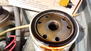

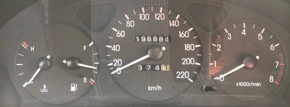

Tesla Force SN 5W-30 отработка на Chevrolet Lanos после 6542 км
Пока напишу небольшой отзыв:
Масло заливавал 9 июня на пробеге 190342 км, и слил 14 сентября при 196884 км. Выходит 6542 км за три месяца.
IMG_20190609_113125.thumb.jpg.10d914cb94d7e0e0f80aebfa2b8d933d.jpg2107314114_.thumb.jpg.e4aeb7dce6af3cb3da57a15ab968655b.jpg
За это время три раза мотнулся по трассе (каждая поездка по примерно 900км), в итоге 2700 км трассового пробега. Арифметически получаем 41 процент трассы и 59% города. По трассе у меня жрёт 7 - 7.5л, по городу 10 - 11л. итого получаем что за это время спалено около 600 литров топлива.

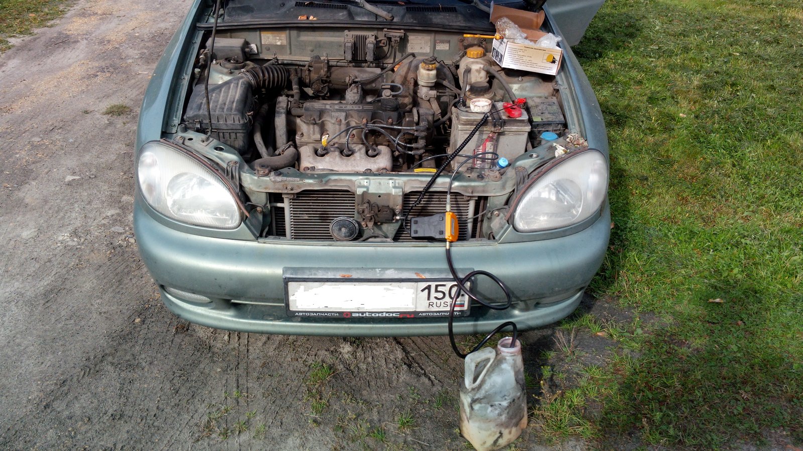

До Tesla был залит Kixx 5w-40, который был отсосан через щуп, с вытеснением остатков проливкой свежего масла.
Сливал таким-же образом: откачивая насосом с замещением отработки свежим маслом.
IMG_20190914_110050.thumb.jpg.fa17ebb36cb61e9c87dc18bec2847a6f.jpgIMG_20190914_105953.thumb.jpg.bb7dcdb66739705d820ae09efb2e669b.jpg
Слитая тесла была цвета нормального поработавшего масла: коричневое, ещё не чёрное. (На уровень по щупу не смотреть - машина стояла под уклоном, а уровень был максимальный).
