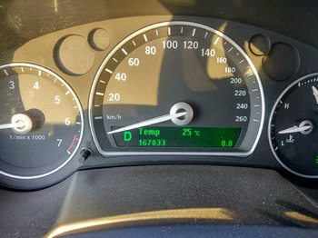

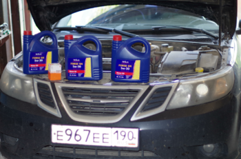

Добрый день. Вот и Я вступил в активную фазу тестирования масла Tesla Forse 5w-30. Масло было получено и оперативно залито 12 июня. Просил Я у организатора акции 8-10 л. масла (перестраховка на случай угара), мне прислали 12 л. :clapping: Теперь никакой угар мне не страшен.
Менял масло сам в гараже. До замены было залито Spectrol Galax 5W-40. Никаких промывок, несливаемый остаток ничем не откачивал. Фильтр - Mahle OX258D.
Image03.thumb.png.41f10fa9025c89b4a8b980a6bda523bc.pngImage02.thumb.png.1a60e8684180d66716a7effc1b5409c2.pngImage01.thumb.png.4822c3bacdc1721e76e369d18e29887b.png
Масло по цвету очень близко к подсолнечному. На щупе его практически не видно (по этому нормально так и не получилось снять). Пробег на момент замены - 167033 км.
На данный момент проехал около 300 км. Могу отметить, что динамика разгона повысилась, двигатель крутится легче. Но о чём-то глобальном пока рано говорить, сейчас это скорее эффект свежего масла. Пока всё. После первой тысячи думаю появится что сказать...

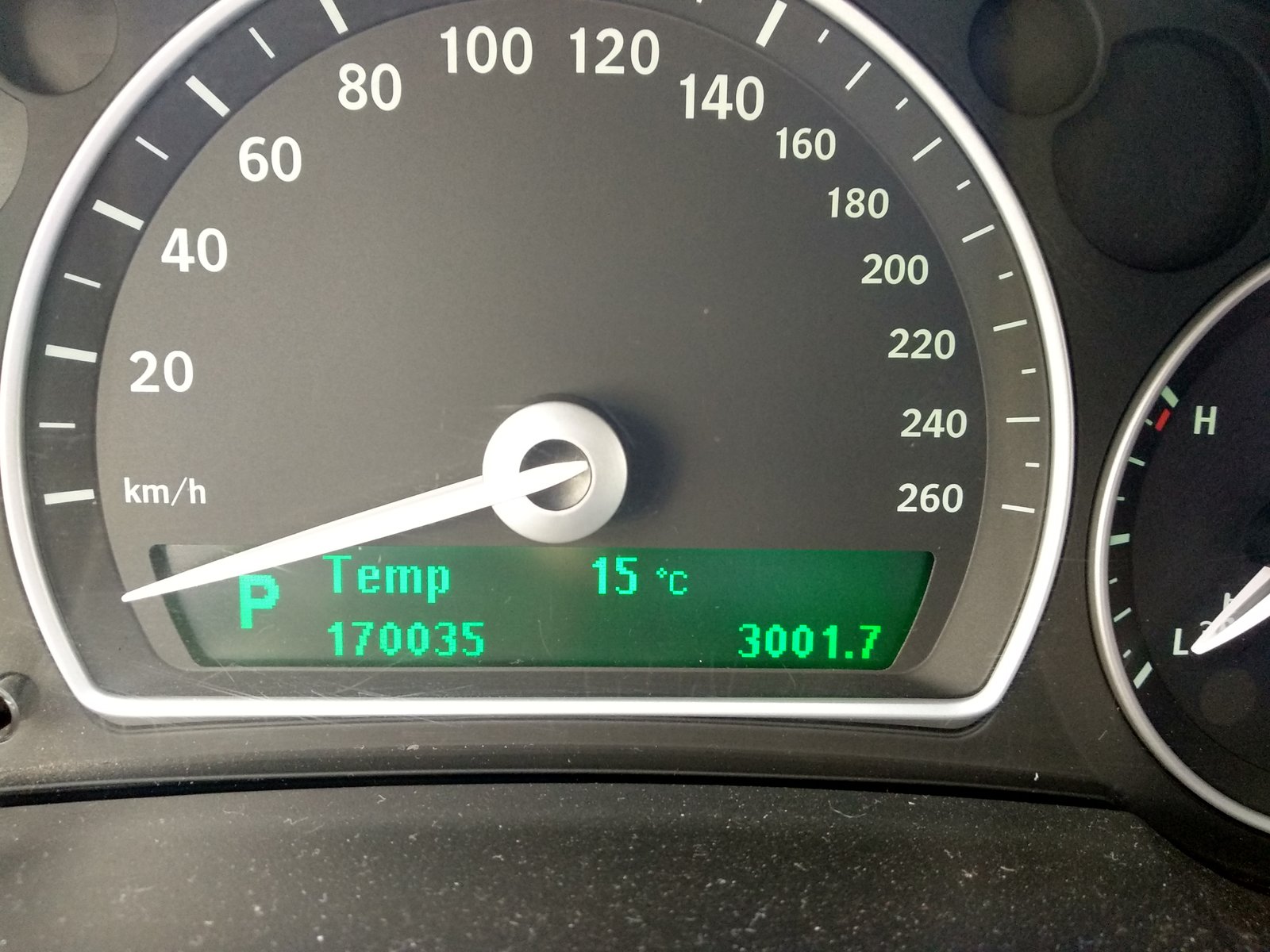

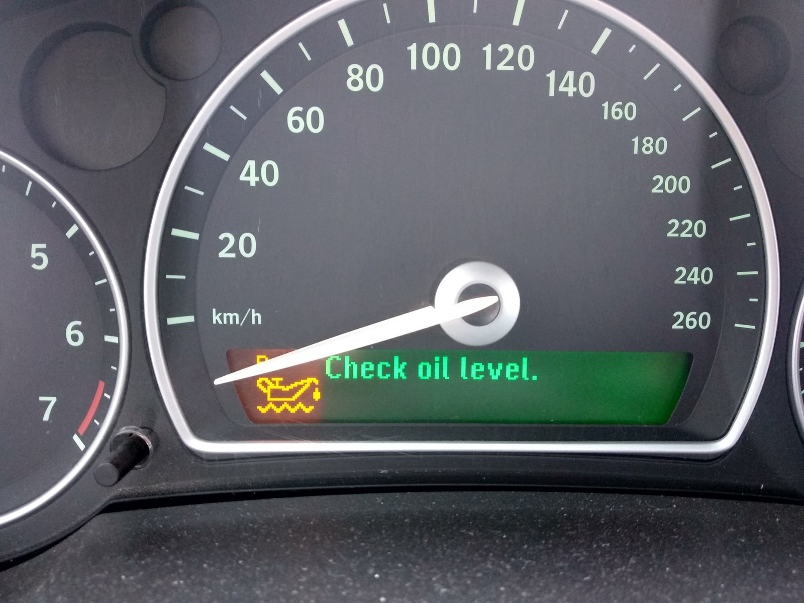

Tesla Force 5W-30 отработка на Saab 9-3 после 4825км
Всем добрый день. Наконец-то у меня появилось свободное время для написания финального отчёта. Сам прекрасно понимаю, что очень затянул, но так уж сложились обстоятельства. Прошу понять и простить.
Теперь непосредственно о масле: откатать желаемый интервал Я увы не смог. Наездил только 4825 км. Причиной тому стало падение уровня масла.
Началось такое безобразие на пробеге около 3000 км. После чего долил около 1 литра. Ранее подобного Я не наблюдал, уровень всегда стоял практически как вкопанный, а тут такое. Хотел откатать хотяб 6000, но ближе к 5000 снова начал загораться чек по уровню масла и чтоб не разбавлять отработку свежаком решил таки слить. Возможно решение было не правельным и надо было дальше подливать и ездить, но честно признаюсь - сцыканул, т.к. B207R турбовый движ, а для турбины уровень масла очень важен.
Кроме падения уровня больше ничего неприятного замеченно не было. Машинка ехала легко, как-то по особенному двигатель не шумел, расход не увеличился, но и не упал. Вполне стандартное масло, но не для моего турбодрыгателя. Анализ отработки ничего криминального не показал. Катать можно было и дольше, если бы не уровень...
З.Ы. большое спасибо организаторам акции за предоставленное на тест масло и проведённый анализ отработки. Желаю дальнейшего успешного развития бренда и успехов в бизнесе...
