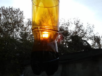

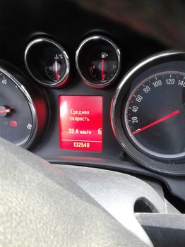

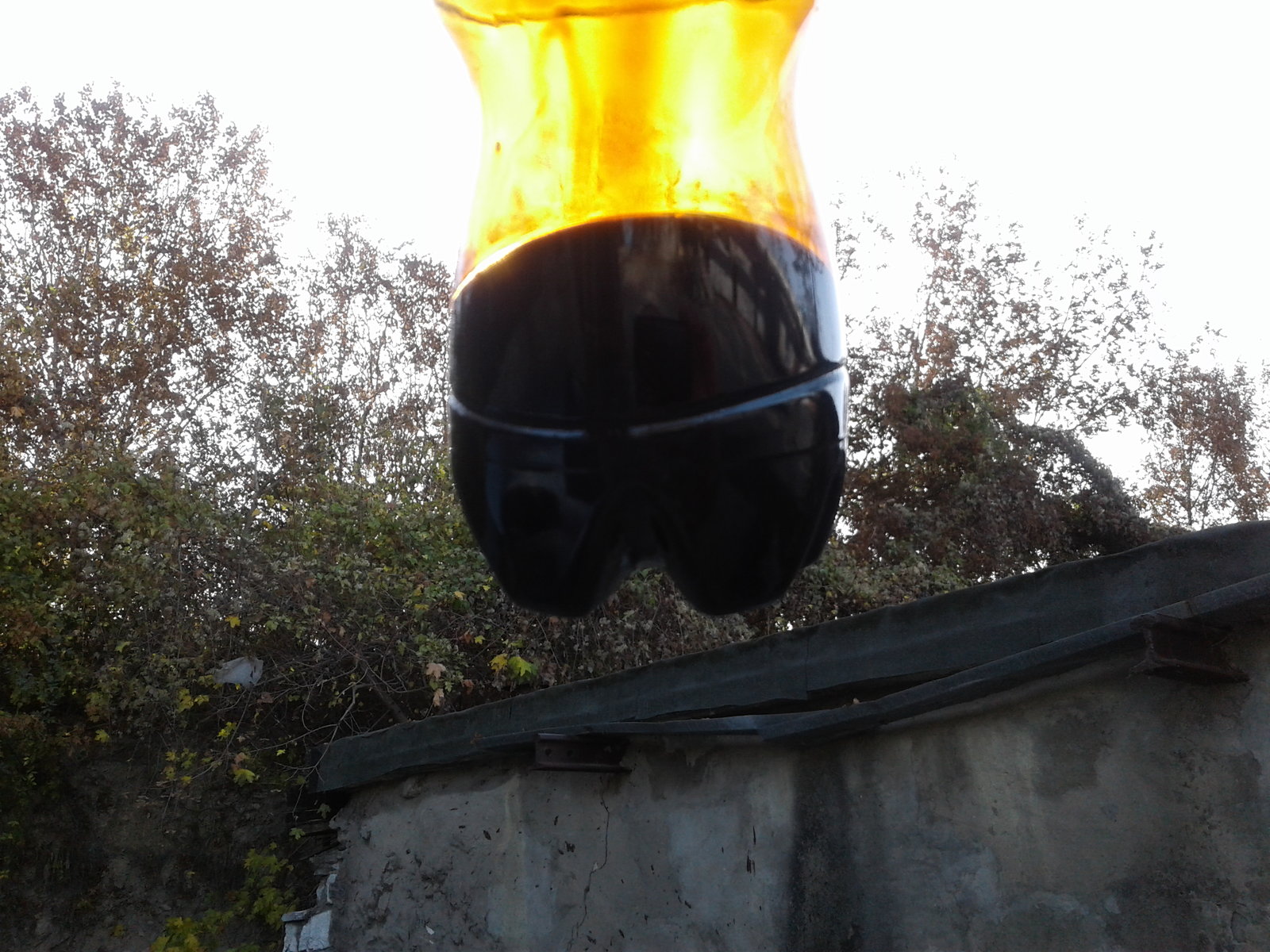

слил 7 ноября на пробеге 7040 км - в 1 л бутылку про..бал момент получился почти  конец слива .  потом перелил из нее в 0.5 л  ....217 м\ч ......распотрошил фильтр нагара по сравнению спредыдущими ( после промывок димексом смотрите ранее пост )практически нет ...это радует :good:.... теперь главный вопрос - как мне отправить в екатеринбург правильно - писать что по акции тесла ?
Добрый день,сторонние присадки добавляли или ездили только на нашем масле?
только на вашем . все как было оговорено .

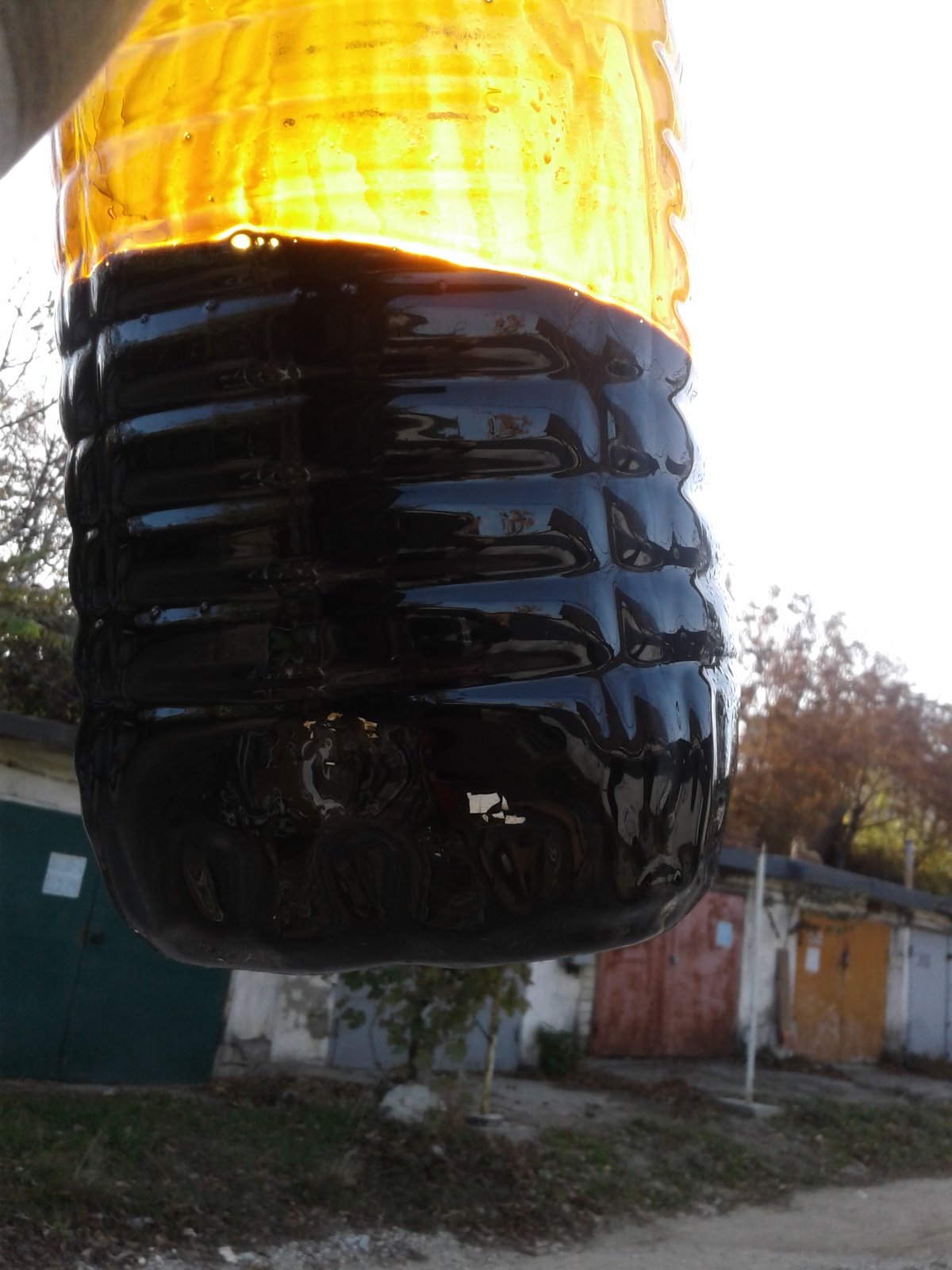

Проехал 8000 км. По моточасам - думаю около 230-250 (но это примерно) Хотя планировал 6500-7000. Двигатель так же тихо работал к концу пробега - видать заслуга молибдена.
После 5000 км в местах малого тока масла под маслозаливной крышкой начал откладываться нагар. Но это на всех маслах так - так что это не особенность масла, а скорее особенность двигателя.
По капельному тесту масло ещё не умерло, но видно, что уже довольно много поработало. Думаю в этом заслуга довольно высокого щелочного числа.
Масло слилось очень чёрное.
Масложор составил примерно 1 литр на 4000 км, что довольно не плохо для моего мотора по сравнению с другими маслами. Такое ощущение что к концу пробега он стал ещё меньше, но масло было слито - точно не определить.
Доливки составили примерно 1,5-1,6 литра.
В целом маслом доволен - большое количество молибдена и большое щелочное число показали себя.

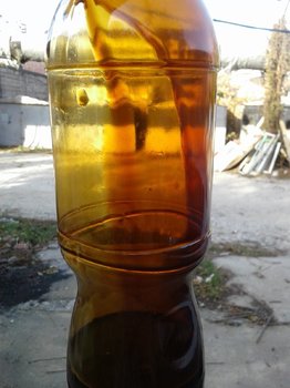

Масло слито в 1л ПЭТ бутылку. Преимущественно в начале слива (т.к. боялся что масло быстро вытечет и не успею 1 литр заполнить)
Условия акции соблюдал - никакие присадки не лил, в мотор старался не лазить. (Летом вышла из строя одна катушка зажигания - проехал на подтраивающем  моторе около 7 км, была замена свечей)
Плюс был установлен дополнительного клапана ВКГ. Но считаю что данные действия не должны внести в масло ничего лишнего.
Готов отправить масло на анализ.
Tesla Force SN 5W-40 отработка на Audi A4 после 8000 км
по молибдену мне тоже масло понравилось ... причем поначалу казалось что оно не дотягивает до моей любимой присадки ...а в середине пробега пришлось менять свечи экспериментировал иридий от бриск ставил - умерли раньше обычного боша ))) пропуски в 4 цилиндре ...после замены расход на холостом так же как был с присадкой вольфрамовой еврол  0.5-0.6 л очень редко 0.7 ....на моем моторе оно не угорало впрочем как и масла другие после димексида - они только сочатся по сальникам . долив был 0.5 л на 4000...а вот на раскрутке всеж таки с присадкой пободрее крутится...по шуму вроде как равны ... вобщем масло рекомендовал бы тем кто не пользуется присадками ...да и на 217 м\ч масло слилось примерно такого же цвета что и ранее другие масла и миксы 250-280 м\ч  что говорит о хороших дисперги-моющих свойствах . фото выше в постах
