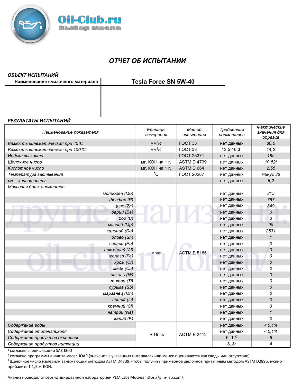

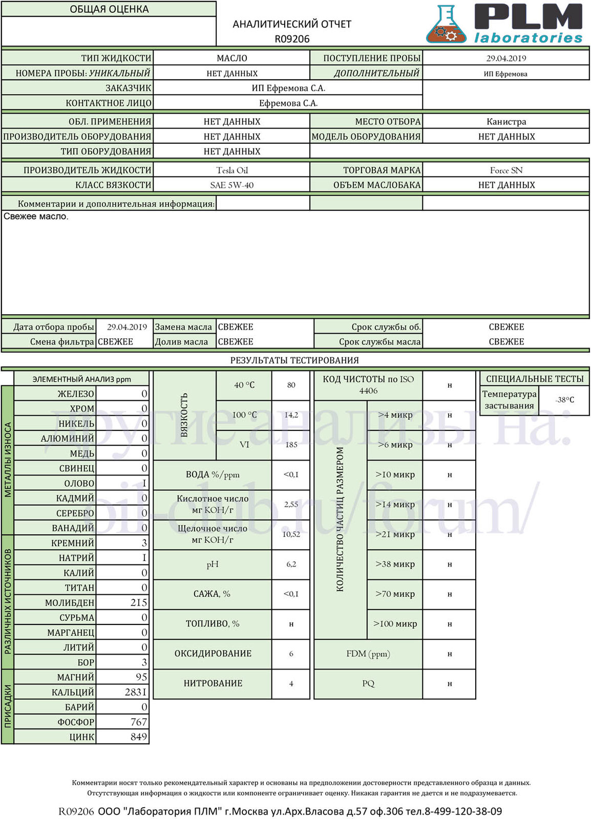

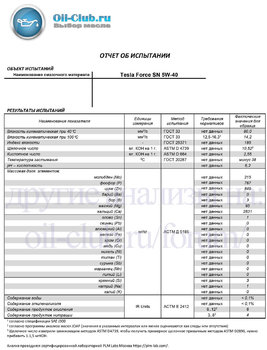

Tesla Force SN 5W-40 свежее за анализ спасибо официальному представителю Tesla Oil.
Масло в лабораторию прислал официальный представитель.
Tesla Force SN 5W-40 (VOA BASE).pdf
Масло заявлено как: МВ 229.3/229.5/229.51; VW 502.00/505.00/505.01; BMW LL-01; RN 0700/0710; Porche A-40; OPEL A/B.
1) Масло в стандарт SAE 40 вписывается
2) Вязкость при 100С = 14.20 сСт D пределах среднестатистических 13.5-14.5 сСт у массы аналогов
3) Индекс вязкости = 185 - очень высокий для 5W-40, что говорит об отличной работе масла в широком диапазоне температур
4) Щелочное число = 10.52 (ASTM 4739) - очень высокое, что говорит о хороших моюще-нейтрализующих свойствах масла; по ASTM D-2896 было бы около 11.5 минимум
5) Кислотное число = 2.55 - нормально для масла на полнозольном пакете присадок
6) Температура застывания = -38С - нормально для гидрокрекингового 5W-40, но можно было бы и пониже на 5-7С
7) Противоизносные присадки ZDDP на основе Цинка и Фосфора + органический Молибден для снижения трения, что уменьшает износ и экономит топливо / моюще-нейтрализующие присадки на основе соединений (я бы сказал, сульфонатов) Кальция + детергент на основе Магния.

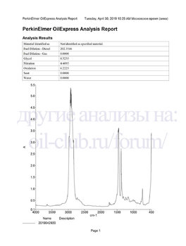

ИК спектр Фурье говорит о том что масло на основе гидрокрекинга VHVI, хотя возможно немного ПАО - пик чуть выше обычного. (приравнивается к синтетике).
Вывод: перед нами необычное масло уровня МВ229.3 или 229.5, как заявляет производитель . Без серы нельзя сказать что за соединения Кальция тут применены: сульфонаты или салицилаты. Пакет напоминает шелловские НХ7/НХ8 с добавлением Молибдена. В целом, все нормально, но с соответствиями надо разбираться, а не совмещать несовместимое. (Описал Dimmy)
